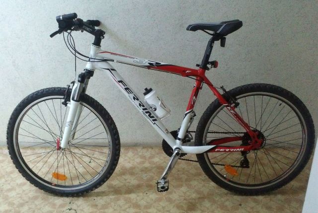

Здравейте, смених си седалката с малко по-мека и широка, но пак MTB тип, сложих си неопренови грипове и отделно взех да посвиквам и съм по доволен. Единствената евентуална модификация, която замислям, е смяната с малко по-извито кормило. Иначе ето го красавецът:)
