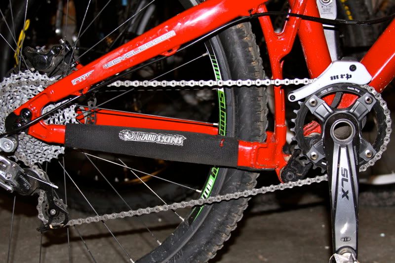

Мнениеот hawaya » Пон Авг 05, 2013 8:47 pm
dunconstreet написа:Това е може би най- евтиният вариант, който се монтира на седалковата тръба.
Ползвал съм ето този:
http://hawaya.snimka.bg/other/mrp.748621.30831630.
цената му в БГ 75 лв, по-лек е, около 60 гр, работи, но лично на мен ми трябва малък венец, и предпочитам 2х10. :)
Цената тук е:
http://www.chainreactioncycles.com/bg/en/mrp-1x-chain-guide/rp-prod40904?ModelID=40904

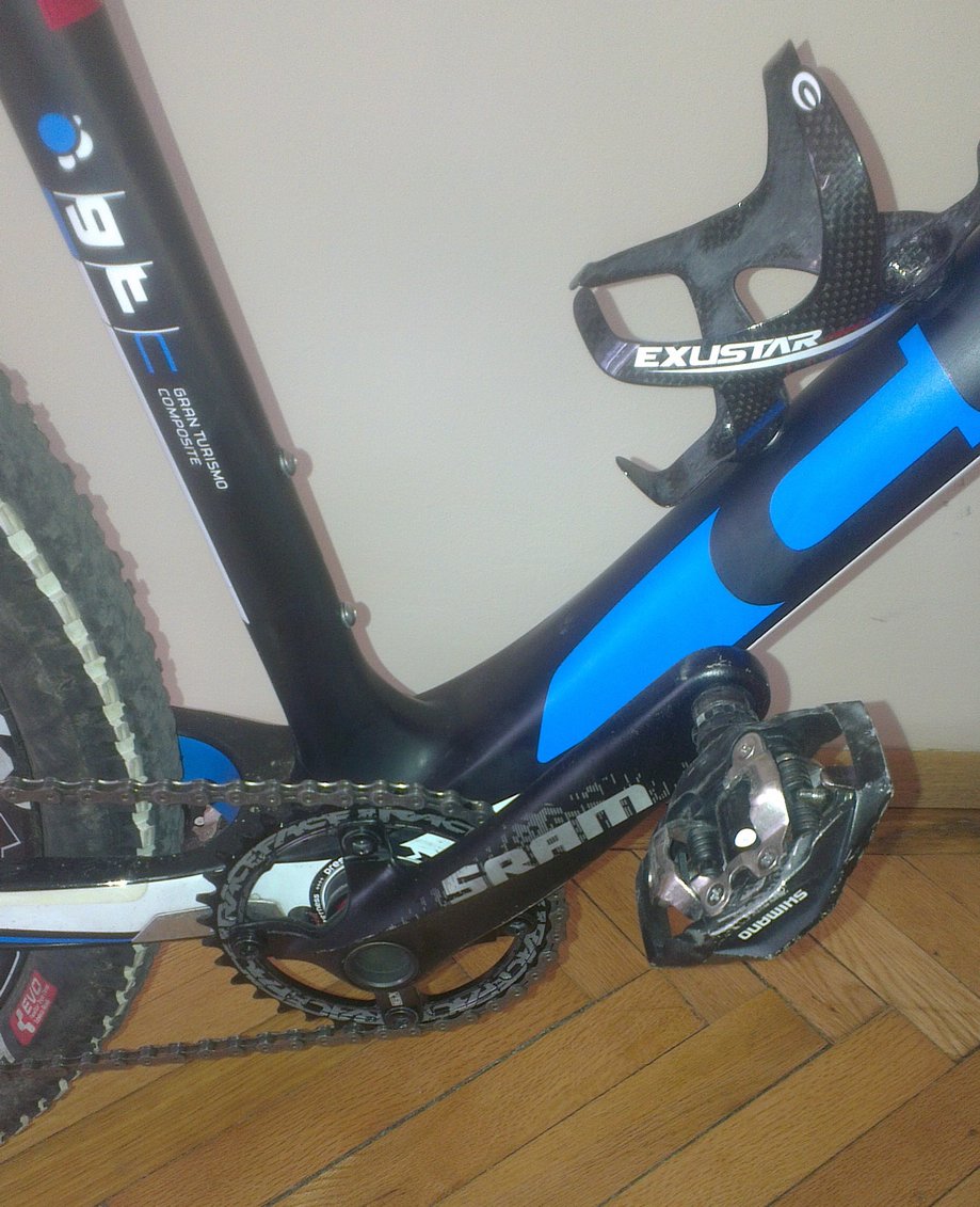

Мнениеот plameniliev » Вто Авг 20, 2013 5:26 am
Добро утро!
В неделя успях да си конвертирам колелото на 1x10. Благодаря отново на thechosen за доброто предложение относно Race Face Single Chainring Narrow Wide. Наложи се да пачна отворилите се дупки по рамката от жилото за скоростите с изолирблант :D
Прикачам снимка от резултата. За съжаление не успях да отида до Витоша както ми се искаше, тест-драйва е отложен за идната неделя в Шумен :D
Иначе вчера повъртях педали до работа и обратно и честно казано супер много ми харесва идеята за 1x10. Колелото oсезаемо олекна, разчистих кормилото (между другото сложих и matchmaker за задните скорости и спирачка).
За сега съм много доволен, надявам се веригата да устиска на бруталното спускане което са приготвили в Шумен :) - това естествено ако аз устискам да го пусна с колелото а не бутайки :)
Ще пиша отново след състезанието :)
P.S. Бойко, даже си и обърнах спирачките, специално за теб :)
(182.73 KiB) 397 пъти

Мнениеот plameniliev » Вто Авг 20, 2013 9:27 am
Здравей cyclopz,
Първо ето табличките. Първия ред е броя зъби на венец, първата колона е брой зъби на избраното колело на касетата, а числата са отношенията преден венец/задно зъбно колело
1. 3x10 курбелът беше 22,33 и 44 зъба, касетата отзад е 11-36, което ни дава следните отношения
22 33 44
36 0.61 0.92 1.22
32 0.69 1.03 1.38
28 0.79 1.18 1.57
24 0.92 1.38 1.83
21 1.05 1.57 2.10
18 1.22 1.83 2.44
16 1.38 2.06 2.75
14 1.57 2.36 3.14
12 1.83 2.75 3.67
11 2 3 4
2. 1x10, курбелът е с венец от 34 зъба, касетата си е същата 11-36
34
36 0.94
32 1.06
28 1.21
24 1.42
21 1.62
18 1.89
16 2.13
14 2.43
12 2.83
11 3.09
Отношенията (ratios) които загубих при промяната са +/- 0.61, 0.69, 0.79, 3.67 и 4. Тези отношения понякога са безценни, но съм сигурен че ще го преживея :)
За да конвертираш към 1x10 нещата които ще ти трябват са:
1. Спейсърчета (шайби) или нови болчета за да прехванеш средния венец към курбела, понеже най-големия венец действа като спейсър
2. Понеже махаш предния дерайльор (деклашор не знам кое е правилното) има по-голяма вероятност веригата да пада за това избираш една от следните 2 опции:
а. Chain guide - това е по-сигурния вариант, макар че и това не помага понякога
б. Wide narrow chainring - това с което аз експериментирам но все още не съм го пробвал на здраво друсане - камъни, корени и т.н.
Успех!

В обратната посока, 33/11, на равно при нормален каданс имам 32-35 км/ч, което не е много вълнуващо, но ми стига.
Абе общо взето, колкото бързо се запалих по идеята за сингъл отпред, толкова бързо се угасих :D Може би ще мисля за 2х10 вариант догодина, понеже установих, че рядко набирам високи скорости по асфалт, за сметка на това предпочитам да катеря :look:
