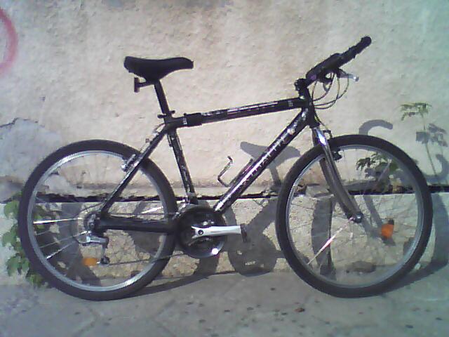

Здравейтем колеги :). От скоро имам нов бай, дет се вика, но след като направих днеш около 90 ина километра установих, че седалката ужасно много ми ръмби. Стокова е и съм решил да си взимам друга. Може ли да помогнете, да споделите кой с каква седалка кара, с гел ли е, не е ли.. Въобще нещо по темата. Предполагам и, че това се случва защото съм малко тежък, а седалката е много тънка. Ако е някой по - лек може би всичко ще е ок. Положението на седалката е добро, спрямо ръцете, стойката и т.н. Просто няма канали, с пръст като я натискам едвам пропада .... И те така. Споделете мнение, моля!

Дам, височината ще да е. започнах да чета много по темата и разбрах, че реално само твърда седалка трябва. свалих я малко надолу, издърпах я напред с един см и сета сядам на по широката й част. днес покарах малко. .40ина км и за сега е значително по добре....

Мнениеот AmaTamA » Нед Мар 16, 2014 12:58 pm
това е седалката...
