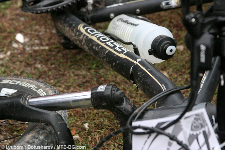

По принцип рамките Grip са достатъчно здрави и не мисля, че ще създават проблеми, но все пак за протокола.
Долната рамка е счупена в следствие на неправилна експлоатация (челен удар с дървено препятствие).
Счупена рамка Grip:
