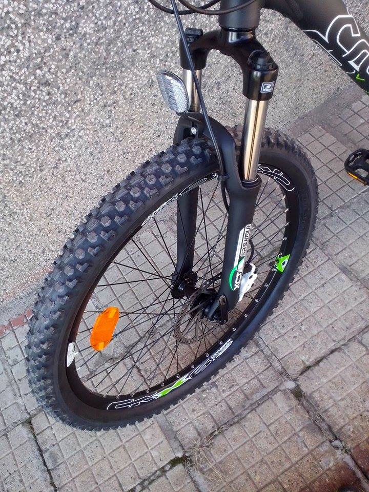

Мнениеот PrO_BiKeR55 » Пон Юли 28, 2014 12:42 pm
Ами от тази не съм кой знае колко доволен :crap:

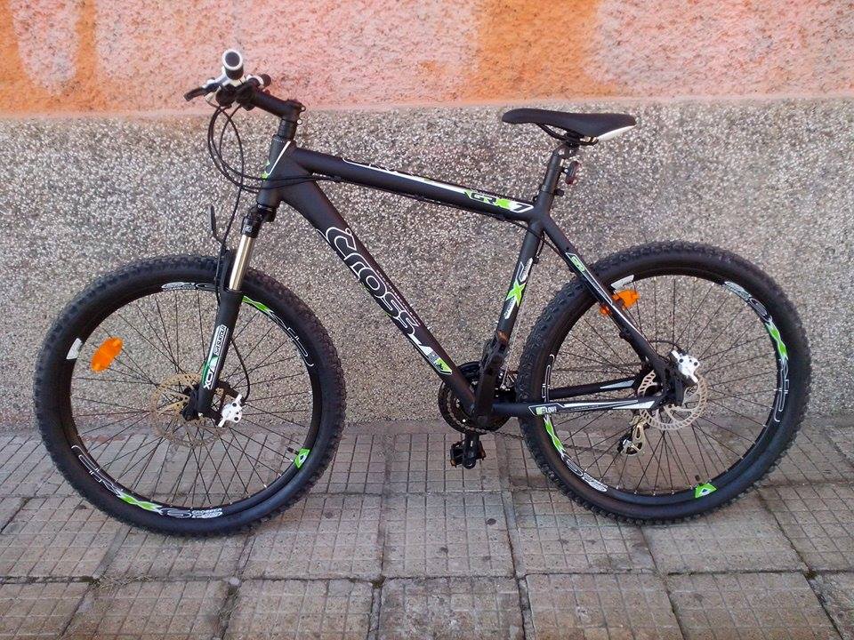

Мнениеот PrO_BiKeR55 » Пон Юли 28, 2014 12:43 pm
Ето я

Мнениеот mariko » Пон Юли 28, 2014 1:06 pm
Това колело тук изглежда съвсем новичко. Кое не ти харесва у вилката? Ако работата на вилката не ти допада защо не се насочиш към по-висок клас вилка с подобен ход (например някой вариант на Recon 100mm), а не към евтина вилка с по-голям? Кажи какво искаш да постигнеш със смяната и до колко пари можеш да отделиш и току-виж получиш отговор, който да ти върши работа :)
