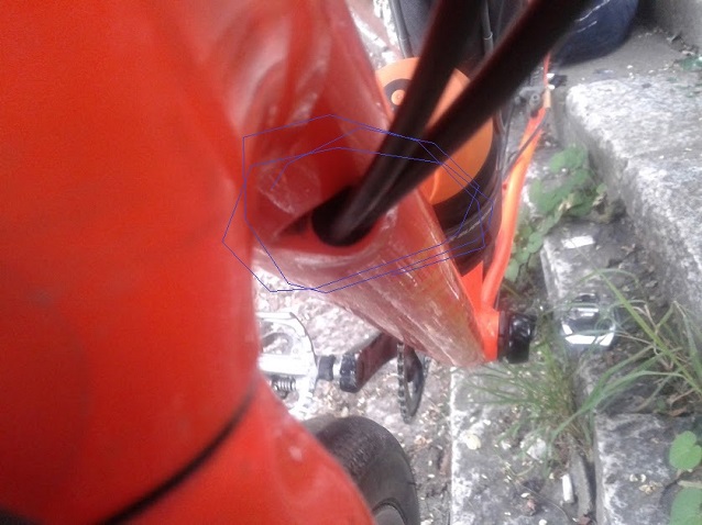

Мнениеот borxes » Чет Авг 09, 2018 4:52 pm
Имам велосипед с хидравличен маркуч, който трака вътре в рамката. Търся нормален сервиз/механик/решение в София на който да му платя за услугата без да ми бучи колко е трудно, тегаво, остави го за месец при нас да го направим и сие. Велосипеда е със STI шосейна команда. Не става със свински опашки - пробвано. Подозирам че маркуча е оставен ненужно дълъг. Склонен съм на разглобяване откъм вилката и пъхане на изолация през челната тръба, но е доста дълга и не знам дали ще може да се натика. През средното не става.
Липсват grommet уплътнителите между кабела и рамката, ако знаете къде продават в София, бих опитал и с тях.
В момента единият кабел от снимката е махнат. Останал е само маркуча.

Мнениеот Alexi » Чет Авг 09, 2018 6:50 pm
тва шосейка ли е .. моята е и тя хидравлична с вътрешни пътища на маркучите ,тоя проблем го реших ,като там където влиза маркуча навивам малко изолирбанд като предварително го издърпвам после като го натикам той остава под напрежение вътре в рамката и повече не трака - само по много големи неравности го чувам понякога

Мнениеот borxes » Чет Авг 09, 2018 9:08 pm
Alexi написа:тва шосейка ли е .. моята е и тя хидравлична с вътрешни пътища на маркучите ,тоя проблем го реших ,като там където влиза маркуча навивам малко изолирбанд като предварително го издърпвам после като го натикам той остава под напрежение вътре в рамката и повече не трака - само по много големи неравности го чувам понякога
Пробвах този метод, не става: яко си трака пак. Според мен маркуча е по-дълъг.

Мнениеот Alexi » Чет Авг 09, 2018 9:39 pm
маркуча ако идва дълъг се клъцва ,буре с игла са около 2-4 лв .. ако се внимава не се налага обезвъздушаване
