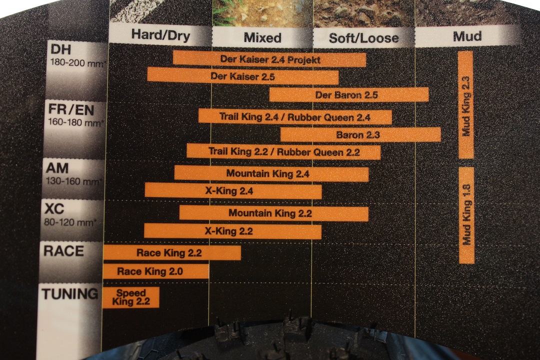

Иначе и аз следя с любопитство темата, че ми се е прикарало и на мен по снежно! Някакви мнения за Швалбе? Поне по моя опит с гумите (до 50лв!) именно те имат най предвидимо сцепление на мокро. А Максис, Кенда, Континентал и CST които съм имал през годините са ме подвеждали често - е може и доста субективно да е мнението ми според различните условия (температура, влажност, примеси/кал и т.н.) да съм случил на по кофти смеси на гумата и сега да се лъжа! Инак най ми допада за момента предложението на Админа за TrailKing! Чакам още малко мения.
А ей това мисля би било полезно: Поне за Континентал коя за какво е според производителя!
(411.81 KiB) 302 пъти
