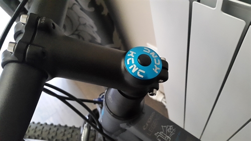

Така велосипеда вече е факт и през изминатите дни малко го поразтъпках. Тук трябва да споделя, че от много време не съм карал велосипед и ми трябва малко повече време за да изкажа крайно мнение за покупката. На първо време велосипеда ми е по мярка, разбира се няма как да направа съпоставка как щеше да ми легне 560 мм рамка. 520мм рамка на този етап не ме уморява положението на тялото ми според мен е оптимално, нито прекомерно легнало напред, нито стойката е прекомерно изправена (по принцип по ми допада леко изправената стойка). Като че ли седалката не ми е удобнаю,убива ме ако мога така да се изразя но този факт го отдавам на лисата на тренинг пък ще ни трябва малко взаимно с велосипеда да се адаптираме. На този етап не мога да изкажа нищо повече, като понатрупам повечко километри ще съм в състояние да напиша нещо по-смислено.

Честито и от мен. Ще си позволя и един съвет относно употребата на колелото. Макар да е хибрид, избягвай да го караш по кални горски пътеки след дъжд. Поне моето откровено затъва в такива условия /гумите ми са 35 мм, но все пак и твоите имат една ивица по средата, която също няма да предотврати затъването/.
По сухи, каменисти и песъчливи няма проблем, но в кал тесните гуми просто затъват, физика, какво да се прави

Ами до сега навъртях 250 км. с колелото като на преход средно изминавах по 20 километра. Най-дългият ми преход беше 35 километра. Колелото е чудесно за каране, скорости и спирачки са на ниво. Ако мога да се оплача от нещо то това е от седалката, лично на мен след 20 километра започва да ми дотяга от нея, но и това е много субективно. Вилката идва малко твърда и е усещам да сработва при големи дупки или неравности на пътя. Тук трябва да споделя, че велосипеда е каран само по шусета. От тези 250 км около 100 са изминати по лоша асфалтова настилка с кръпки и тук усетих как вилката идва малко твърда. В общи линии това мога да споделя, ако има някой конкретни въпроси да пише и с удоволствие ще споделя каквото мога.
