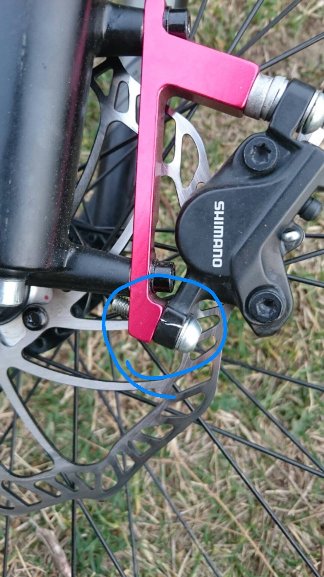

Здравейте.Извинявам се ако има такава тема вече.
Проблема ми е следния.Един приятел слага спирачката,преходника явно не е правилния модел.Долу не сложи шайби и болта съответно се навива накриво.И така калипера отиде.Спукан е.В момента положението е малко по зле.Спирачката леко се измести и опира в диска.Та въпроса ми е има ли начин да се оправи това?Например от друга спирачка да се вземе външната част,защото знам,че няма как само счупеното.Не за друго просто спирачката е нова.Добавил съм снимка.Предварително благодаря.

Преходника е правилния модел, само дето няма нужда да се подлагат каквито и да е шайби между него и апарата на спирачката, при условие, че ползваш ДИСК 180 мм.
Не знам, на кое казваш "външна част", за мен решението е нов апарат.
http://screambikes.eu/bg/9522-hidravlic ... m395l.html

няма оправия ,нов апарат само .. и да знаеш ,че така не се монтира вие сте усукали долното ухо подлагайки шайби и то дебели само горе

Ами ако взема апарата от линка и си сложа моята броня и лостчето,ще трябва да ходя да ми я обезвъздушават и да сложат масло нали?

Така или иначе, като я напълнят с масло, после задължително трябва да обезвъздушат спирачката.
Само недей я оставяй този път в ръцете на въпросния ти приятел.
asl написа:.... моята броня...
маркуч, в случая имаш маркуч
