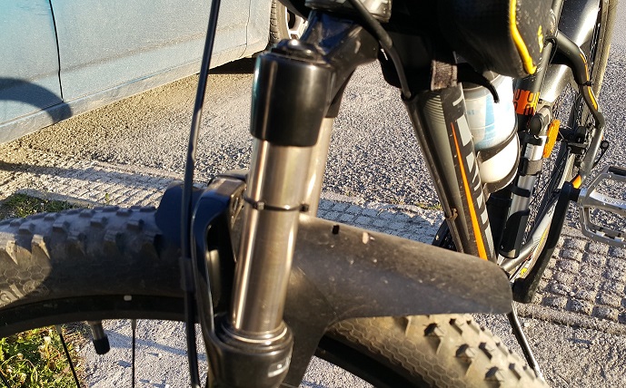

Здравейте, искам да попитам за правилна настройка на въздушна вилка. Тежа 102кг, вилката съм напомпал на 160psi, на снимката може да видите докъде съм я сгъвал при последното каране. Дали е добре или трябва още да я помпам? Вилката е Rockshox 30 silver 29".

Това ми се вижда, че са свински опашки- махни ги да не ти скъсат уплътнението.
Вилка се настройва по сага, т.е. колко се сгъва като си на байка в покой. 15-20% от хода, зависи от предпочитанията и модела.
