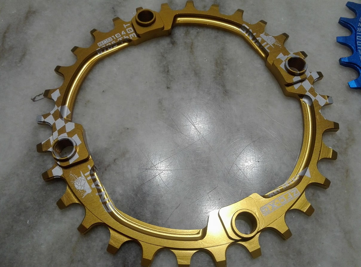

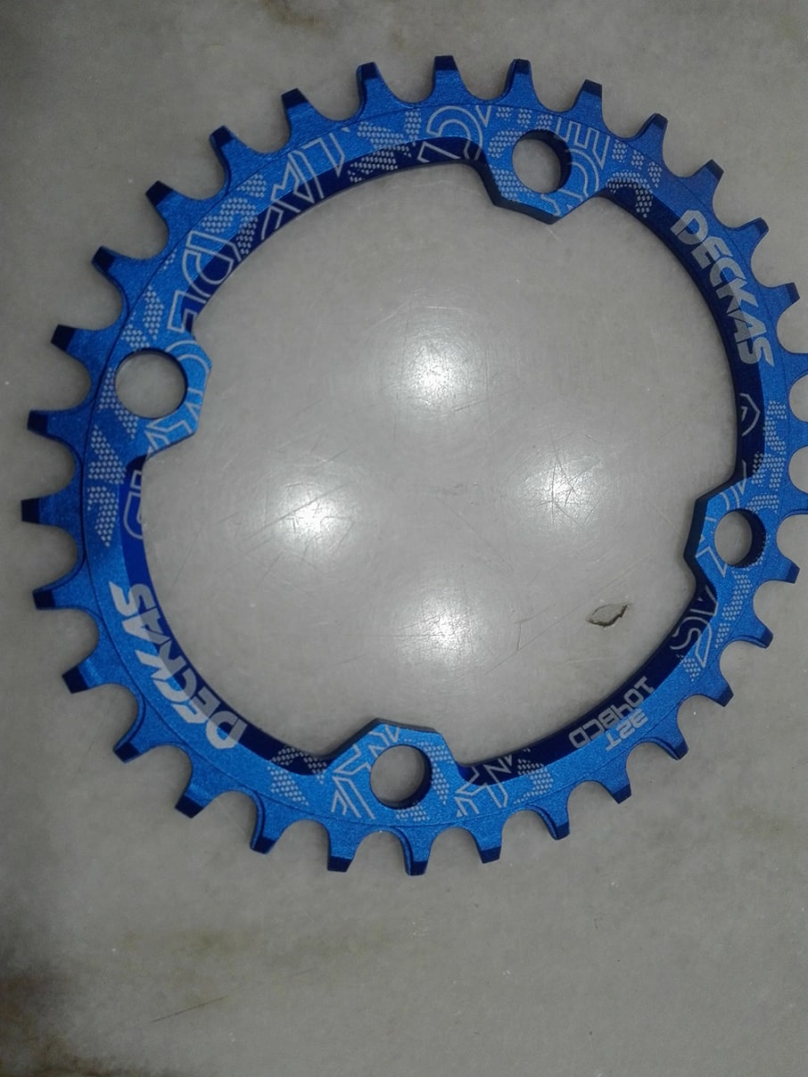

Мнениеот panayotov.r » Вто Юли 03, 2018 1:07 pm
Точно ,че много цифромания става. 10-15 долара за плоча са ми добре :)) Иначе за 11-скоростните вериги и аз така съм чувал. Досега все едни и същи шимански 10скоростни съм карал. И съм доста доволен. Горе-долу един сезон ме изкарват. И то Деоре .

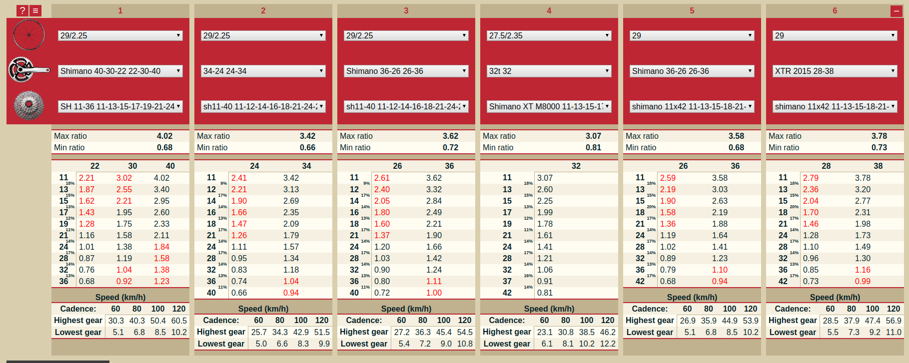

Мнениеот Pr3d4t0R » Вто Юли 03, 2018 1:55 pm
22/32 = 0.687
32/46 = 0.695
Много са близки, но с 32/46 няма да имаш още една по-лека предавка. По описанието за карането ти, което си дал, с 32та овален е много вероятно да ти е добре почти винаги за нагоре. 30та отпред не съм сигурен дали е достатъчна за ХС при равно и надолу, защото при мен на 15 кг 27.5 мекица ме засилва до 35-37 км/ч с нормален каданс. Ето тук примерно можеш да си играеш с предавките: http://gears.mtbcrosscountry.com/#27.5I399I6341

Мнениеот Pr3d4t0R » Вто Юли 03, 2018 2:44 pm
32 овална плоча варира в диаметър:
- в най-широката си част е като 34 и добрите плочи я позиционират в частта на оборота, когато кракът има най-много сила;
- в най-тясната си част е като 30ка, като позицията е, когато кракът е най-слаб.
Моето субективно усещане с овална плоча е, че кракът си почива през полвината оборот и също така ми е много по-лесно да не превъртам при хлъзгав терен.

Мнениеот I.nfraR.ed » Сря Юли 04, 2018 12:54 pm
На мен с 1х11, 30 овал и 11-42 касета на моменти ми се иска да има още една по-лека предавка, но съм слаб в краката.
Другото е, че не съм пробвал такава комбинация на XC колело, което ще е по-леко и с по-тънки гуми от моята 160/160 мекица, та не мога съвсем да преценя дали на такава постановка ще ми е ок.
Оня ден се занимавах с подобни сравнения. Може да си сметнеш предавателните числа тук: http://gears.mtbcrosscountry.com/#26I1I1
ПП: Видях, че @Pr3d4t0R вече го е дал този калкулатор, извинявам се.

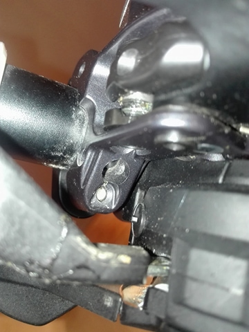

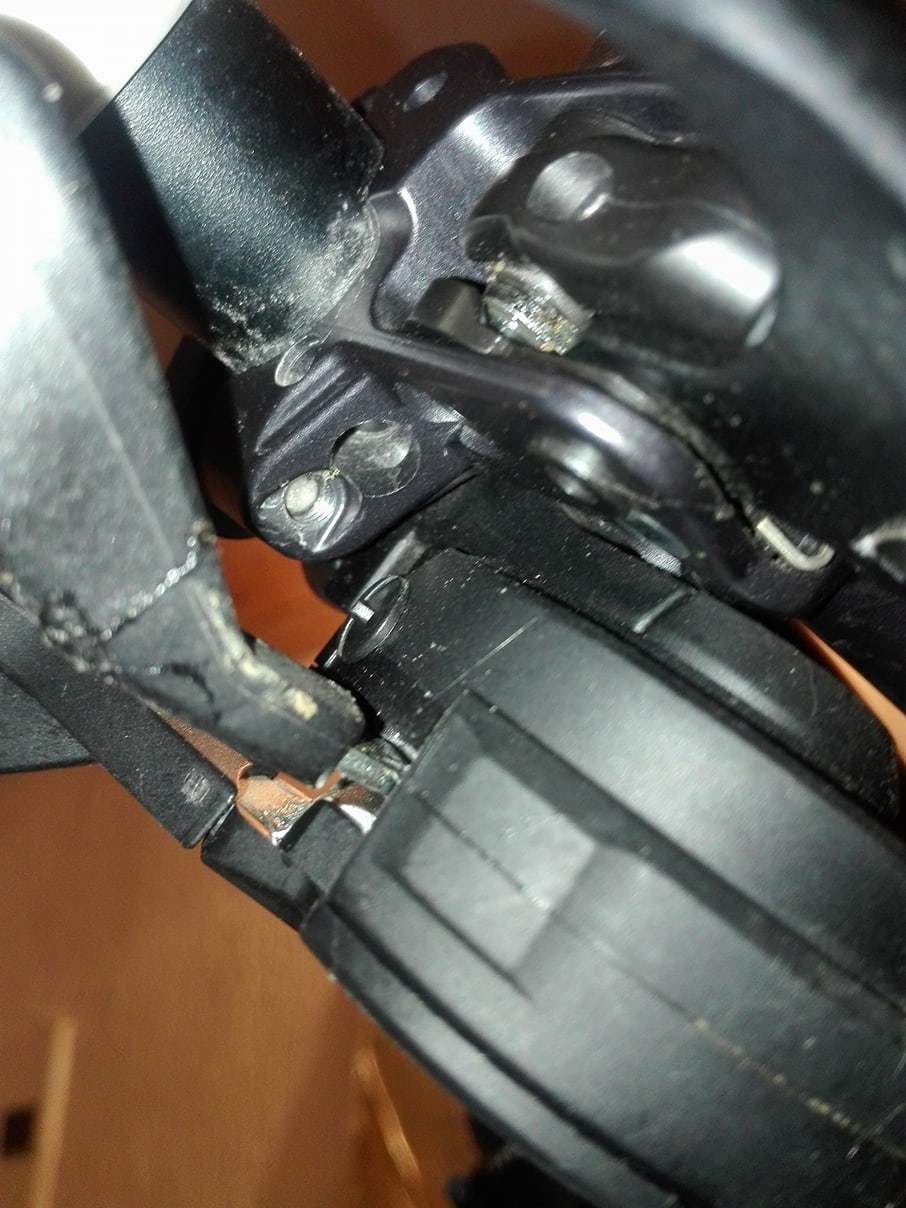

Мнениеот panayotov.r » Сря Юли 18, 2018 1:11 pm
Малко или много ще дърпа рамото овалчето. Плочите ми дойдоха. Но чуденето продължава. Дали си струва М8000 дерайльор и команда или М7000 (slx) ? Сега дерайльорът е Xt с команда slx. А реално работата на командата е по-важна мисля. Овалчето е от скъпите :D към 12-14 долара беше.Другото си е тънкана - 7-8 долара. Иначе аз от към време на В100 бях 6ч 50 мин. В първите 100 успях да вляза.

Мнениеот Alexi » Сря Юли 18, 2018 1:18 pm
то командата СЛХ няма нищо от опциите на високия клас ( instant release ,dual release ) според мен си заслужава ХТ команда .. 30т плоча интересно ,и аз ползвам такава ,но на касета 10-42 .. на 11т венче ще дойде доста бавно вече

Мнениеот panayotov.r » Сря Юли 18, 2018 1:36 pm
30-ката я взех с идея ,че ще съм 1x10 , но както винаги работата става "почваш църква , то става манастир" . Вариант е М7000 дерайльор , М8000 команда

Мнениеот Alexi » Сря Юли 18, 2018 1:46 pm
мда ,това е по добрия вариант според мен .. разликата при дерайльорите е само капсулованите лагери на колелцата при ХТ ( което пак е нещо важно де ,но след време можеш да ги смениш с такива )

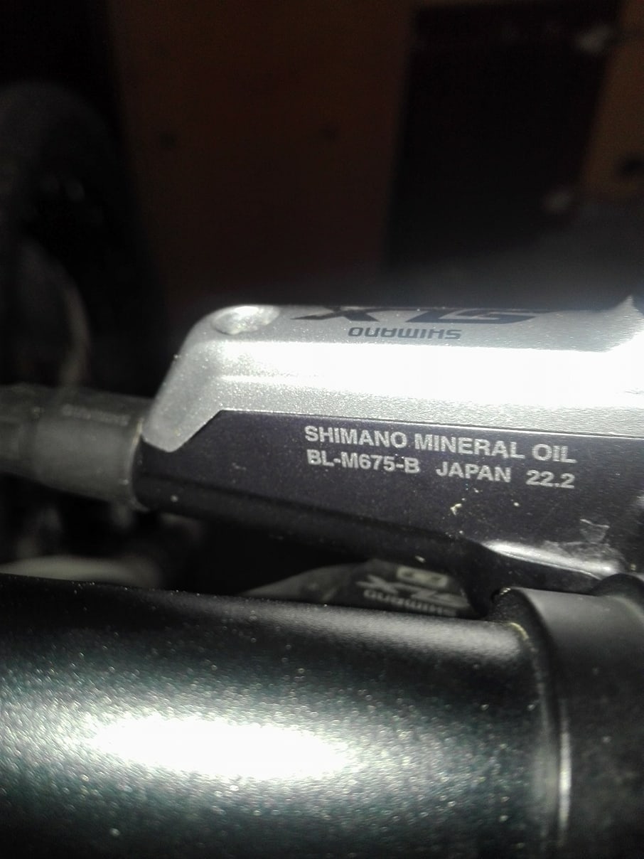

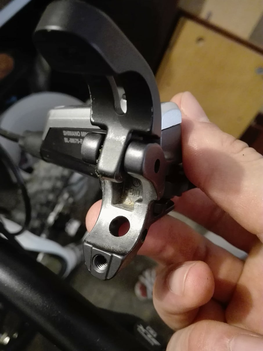

Мнениеот panayotov.r » Пет Юли 20, 2018 8:00 am
Гледам клипчета и ровя в нета и така и не разбрах тия I SPEC стандарти :)) Спирачките са SLX 675 . Каква команда да поръчвам ?

Мнениеот madsnake » Пет Юли 20, 2018 9:39 am
Като I-spec B ми се вижда това

Мнениеот Alexi » Пет Юли 20, 2018 12:09 pm
командата ти трябва да е I-spec B ,но аз лично винаги взимам със скоба .. не се знае какво ще ми хрумне ,примерно ако смениш тая спирачка с по новия модел 7000 ,то командата ще трябва да я изхвърлиш щото няма да пасне .

Мнениеот marsa » Пет Юли 20, 2018 3:24 pm
То пък да не се жени за тая команда :lol: Но ако държи да я завещае на внуците, има всякакви скоби и адаптори между различните стандарти, примери:
https://www.bike24.com/1.php?content=7& ... 5B229%5D=1
http://www.trickstuff.de/en/products/clapton_KL.php
Някои команди се конвертират и с оригинални части чрез смяна на капака.
