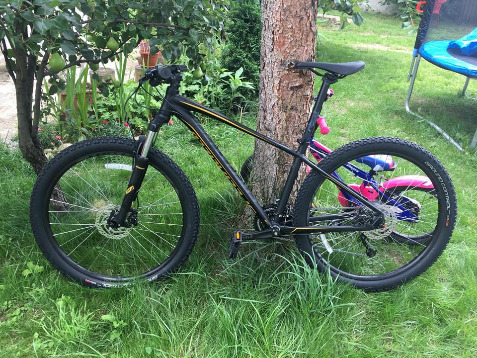

Аз вече си взех въпросния велосипед. Нямаха налични от най-евтината окомплектовка, за това взех тази, която е "sport".
Снимка в голям размер
Естествено, първото нещо което направих, след като разопаковах новия велосипед, беше да ида с него до сервиза и да си сменя вилката. Сега вече прилича на нещо, но има още неща за сменяне...
Оригиналната вилка е и доста тежка, в сравнение с това маниту което сложих.
Първи впечатления: Курбелите или венците са лееееко криви (не се усеща при каране, просто чух как веригата закачаше дерайльора). Лично, не ме бърка, щото ще ги сменям, но е малко тъпо, щото все пак е само на едно каране, от гаража до сервиза...
Спирачките никви ги няма, но все още са нови роторите и накладките, очаквам подобрение след малко повече каране.
Има нещо което дрънчи, сякаш е разхлабено, чува се при каране по неравности. Мисля, че идва от апаратите на спирачките, но не съм сигурен.
Скоростите превключват учудващо леко и точно. Не ме кефи, че командите са интегрирани в лостчетата на спирачките.
Колелото вози готино. До сега не бях карал 27.5 гуми. Идва с доста широки шини, и въпреки, че са само 2.3 гумите, имат голям балон.

Честито...това дето ти дрънчи може да си провериш и вътрешното окабеляване да не похлопва по рамката :beer:

Мерси за съвета, напълно възможно е да е от това дрънкането. Не се бях сетил, защото до сега не съм и имал колело с вътрешно окабеляване, ще го проверя.

Честито ,добре изглежда така всичко черно .. тая рамка ми се види да е 15-16" ,сигурен ли си че не ти е малка ( гледам докъде е седалката )

L-ка е рамката, геометрията е такава с по-къса седалкова тръба. 17.7" ако мерим по нея.
Ето от таблицата на Specialized:
Аз съм в горната граница. За моя ръст и XL (20") става, ама преди съм имал 20" рамка и все си мислех, че леко по-малка ще ми е по-добре...
Не съм го карал много колелото още, но на първо каране ми беше добре.

Честито и безаварийно. Спирачките ще почнат да спират -като ги смениш с хидравлични. Тъкмо ще смениш и командите (ще се наложи, няма как). При трансплантацията може да обмислиш и зъбния блок с дерайльора. Може да се получи готина машинка, като остане само рамката и периферията от оригиналния модел. Дано не си дал много пари за него.

спирачките вярно ли са с жило :crazy: при условие ,че базова хидравлика на едро е 10Е

Да, частите не са мн добре, особено за тая цена. Но просто много ме изкефи рамката. Както и да е, аз пак ще им намеря полза. На приятелката колелото е още с V-брейкове, Командада едната и се счупи, направо ще прехвърля всичко на нейното колело, да са и нови частите.
Сега се чудя какви скорости и курбели да взема. Мисля си за 1х10 с shimano slx. Или 1х11 някакъв групсет, но цената много рязко скача. На SRAM още не съм разгледал какви са вариантите и как са цените. Някой ако може да предложи нещо, ще съм благодарен.
Като цяло, сега за пръв път се заглеждам и в тежестта на частите, като избирам. Рамката на живо трябва да се види, много яко изглежда. Тръбите са толкова тънки, че чак се чудя как ме издържа. Манитуто отпред също ми хареса, днес повъртях малко из града след работа, доволен съм от вилката.

https://www.bikecenter.bg/komponenti/vi ... ack-1-1-8/
Това ли е манитуто от снимката на новия ти байк? Ако да кажи някакви впечатления.

Да, само че 27.5 размера и с 120мм ход. Исках от байк центъра да го купя, на тази атрактивна цена, но всичко им е изчерпано, като клина "Купи сега", ми излиза съобщение че няма наличност. Онлайн го намирах на цена от 389лв в други магазини. Оказа се, че абсалютно същото на външен вид Маниту, само че 120мм ход, го има в еидн магазин тук в града, и направо там отидох да го сложат.
Тук из форума четох мнения, че тези вилки, които се продават със 100мм ход, много лесно се правели на 120мм ход (само някакъв спейсър вътре се махал). А за тази която взех, момчетата от магазина ми казаха, че си е със 120мм ход, без нещо да и се прави, защото не била за европейския пазар или нещо такова, забравих точно...
Като впечатления, не съм карал продължително, но първо впечатление - реагира много добре на малки неравности, предницата се усеща меко и вози гладко. Много е лека вилката.
Като настройки, не е нещо кой знае какво, доста е опростена даже. Има горе откл. - закл. врътка, и долу една врътка за ребаунда, която не е на кликове, а на половин оборот (май беше толкова, не помня точно) завъртане от край до край... Иначе си работи ребаунда, има осезаема разлика като го въртиш...

Чудя се дали ще издържи рамката ако сложа вилка със 140 ход. Пък и да не издържи, не изпитвам сантименталности към нея, стига аз да не се пребия...
Определено на моменти ми се иска вилката да е по-дълга, с малко по-отпуснат челен ъгъл. И сретното ми се иска да не е толкова ниско. Но това е само на един-два участъка като карам, има малко стръмно спускане по камънаци...
Може би първо ще пробвам с по-къса лапа, примерно 40мм (сега съм с 60мм) да видя как се усеща...
