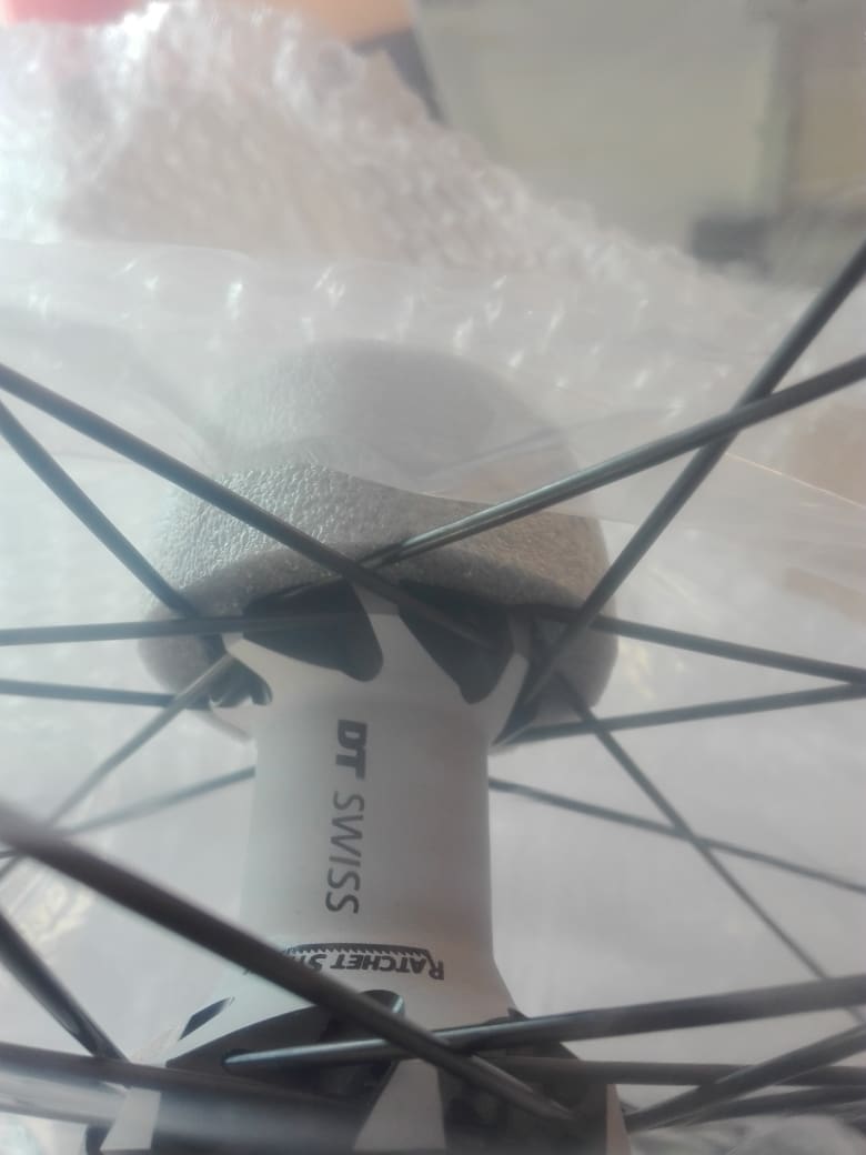

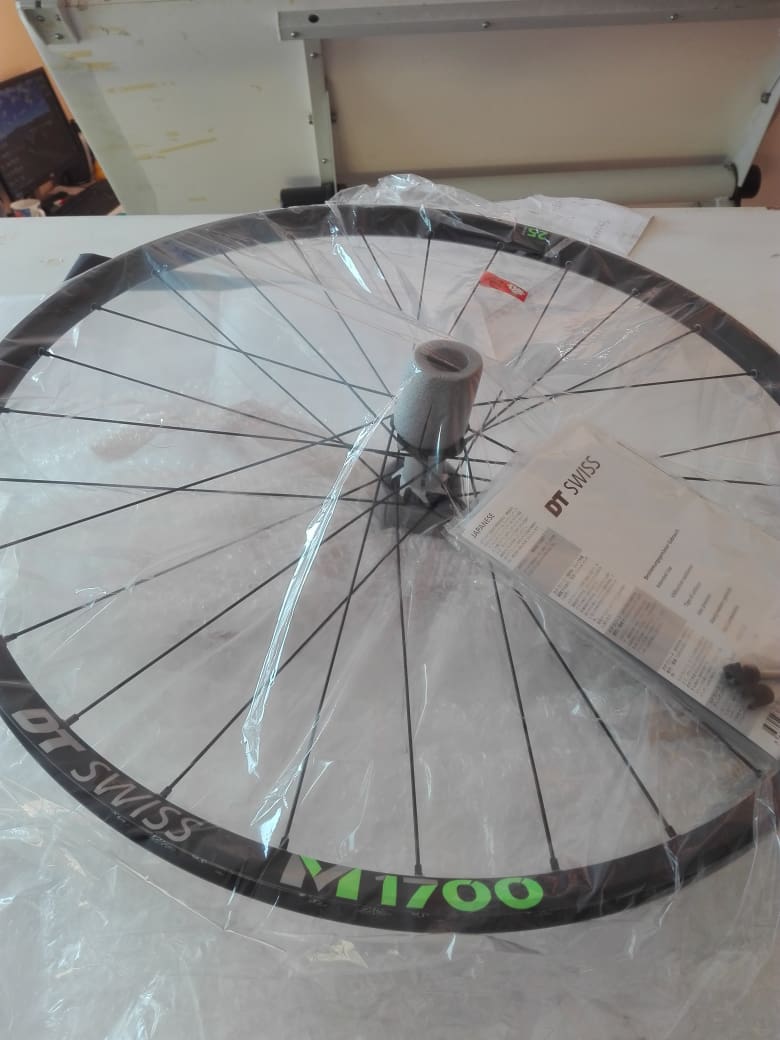

Мнениеот panayotov.r » Сря Яну 09, 2019 9:37 am
Малко развитие по тази позаспала тема :) Реших проблема с нова задна капла. DT Swiss M1700 25 . Да е жив и здрав @Alexi , че съдейства с акъл.
