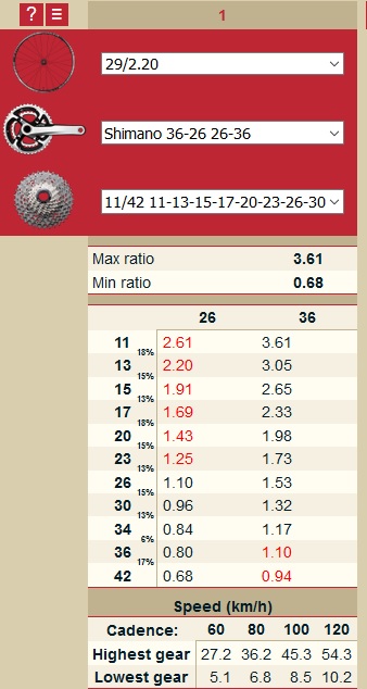

Мнениеот тодор1 » Чет Фев 14, 2019 7:05 pm
Alexi написа:никакъв смисъл няма от 2х скоростна система с тия новите 1х групсети .. стандартна 2х11 е 520% и имаш 4-5 дублирани ( близки като предавка ) скорости ,докато ГХ12 е 500% и е грубо едни 500 грама надолу само от дерайльор команда и плочи.. калкулатора не лъже ,останалото е подбор на плочи/гуми според стила терена и силата на колоездача .. в случая имаме NX12 ,който е малко по малко рейндж и по тежък но пак бих го предпочел пред 2х
Направо обърна колоезденето с главата надолу.при 2х11 няма дублаж,има 22 разни варианта.има по верен колкулатор.мериш на всяка скорост при пълен оборот на курбела колко метра изминава колелото и ще видиш на различни предавки е различно

Re: Съвет за Cube Acid Eagle 2019
Мнениеот Alexi » Чет Фев 14, 2019 8:11 pm
не думай колега :evil: в червено са ти дублираните предавки ( където коефициента е толкова близо до друга предавка че разлика не можеш да усетиш ) .. айде едно въпросче с понижена трудност - колко реални предавки имаш при сток 2х11 ?
Мнения: 6661
Мнениеот тодор1 » Чет Фев 14, 2019 9:07 pm
Alexi написа:не думай колега :evil: в червено са ти дублираните предавки ( където коефициента е толкова близо до друга предавка че разлика не можеш да усетиш ) .. айде едно въпросче с понижена трудност - колко реални предавки имаш при сток 2х11 ?
Първо не думам и второ не си ми колега и никога не си бил.трето тез таблици са направени за лаици които са високи 170см и отиват на найк 480мм и на шосейна 560мми за финал при 2х11 имаш 22 различни варианта,колко ползваш е друг въпрос ,но са ти на разположение.
давам пример който съм го изпитал на състезание в Хърватска и Черна гора.Първите 100км.средна 50 плюс,после 2 баира над 8%. И кво правим с 1х 12 :roll2:

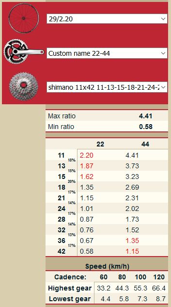

Мнениеот koopss » Чет Фев 14, 2019 9:31 pm
И на мен ми се виждат повтарящи се. Тук според мен играе старото правило за каране без усукване на веригата (малък преден венец, малък заден и обратното), заради което ги има повторенията. Очевидно при 1x системите, това вече не е толкова важно, и веригите се карат с голямо усукване, където се предполага че са сметнати за това.
Ето тази комбинация изглежда доста по-обещаваща за мен:

Мнениеот Alexi » Чет Фев 14, 2019 9:37 pm
няма такъв курбел 22-44 ,тука отиваш на 3х10 :beer: който не е вниквал в групсетите на Шимано ,трябва да си изясни че реално рейнджа им от 3х8 до 2/3х11 е един и същ ,а при 1х11 е доста по малък ,новост предложиха едва при 1х12 но за момента там цифроманията е голяма .. а 2х11 е най безсмисления групсет предвид че е двойно по скъп ,и е по тежък от 2х10 а предлага същия рейндж .. виждаме от таблицата ,че има и 8 дублирани предавки .. "КОЛЕГАТА" не отговори колко реални предавки има 2х11 :evil:
Мнения: 6661
Мнениеот koopss » Чет Фев 14, 2019 9:43 pm
Alexi написа:няма такъв курбел 22-44
Да, наясно съм че изглежда доста шокиращо, и едва ли голям производител ще го пусне серийно, но знаем че не проблем да се сложат такива плочи на паяк за 2 или 3x. Единствено предния дерейльор ще вижда малко зор да качва от малък на голям.

Мнениеот Alexi » Чет Фев 14, 2019 9:46 pm
няма да работи 22-44 като 2х комбинация освен с много малка касета - жокер - прочети за total capacity на задния дерайльор - какво е и как се смята .. а 1х си заслужава ,то за това не останаха про колоездачи ( мтб ) каращи нещо друго .. нямаш дублирани предавки ,олекотяваш ,плочата ти е NW и държи добре веригата ,допуска дерайльори с късо рамо .. изключения са допустими ако байка се кара смесено с доста шосе там голяма плоча си е голяма плоча ..
Мнения: 6661
Мнениеот koopss » Чет Фев 14, 2019 10:03 pm
Alexi написа:няма да работи 22-44 като 2х комбинация освен с много малка касета - жокер - прочети за total capacity на задния дерайльор
Да, признавам си без бой този факт :-) . Ама си знаем кви ги вършиме с добавянето на удължители/hanger-и. Пък 12 скоростен заден дерейльор, все ми се чини да издръжи (все пак е сметнат за 32/34 предна на 50 задна), т.е ще се справи с 44 предна докъм 36 отзад без челна стойка.
Мнениеот Pr3d4t0R » Чет Фев 14, 2019 10:55 pm
Oтпред няма да превключи от 22 на 44 плоча - не ми се рови сега, но по спомен не трябва да е повече от 14т разликата.
12ки работят добре за някои ситуации - https://translate.google.com/translate? ... sertest%2F
11 не са чак толкова чувствителни, имайки предивид, че разстоянието между предавките е почти като при 10 - Cassette pitch от таблицата https://bike.bikegremlin.com/3573/bicyc ... standards/
Мнения: 4129
Мнениеот koopss » Пет Фев 15, 2019 1:44 pm
Pr3d4t0R написа:Oтпред няма да превключи от 22 на 44 плоча - не ми се рови сега, но по спомен не трябва да е повече от 14т разликата.
Хвърлих един поглед.
Шимано имат такъв с до 20t разлика. Т.е, с мъка ще прескочи и 22.
пс. Спирам със спама.
