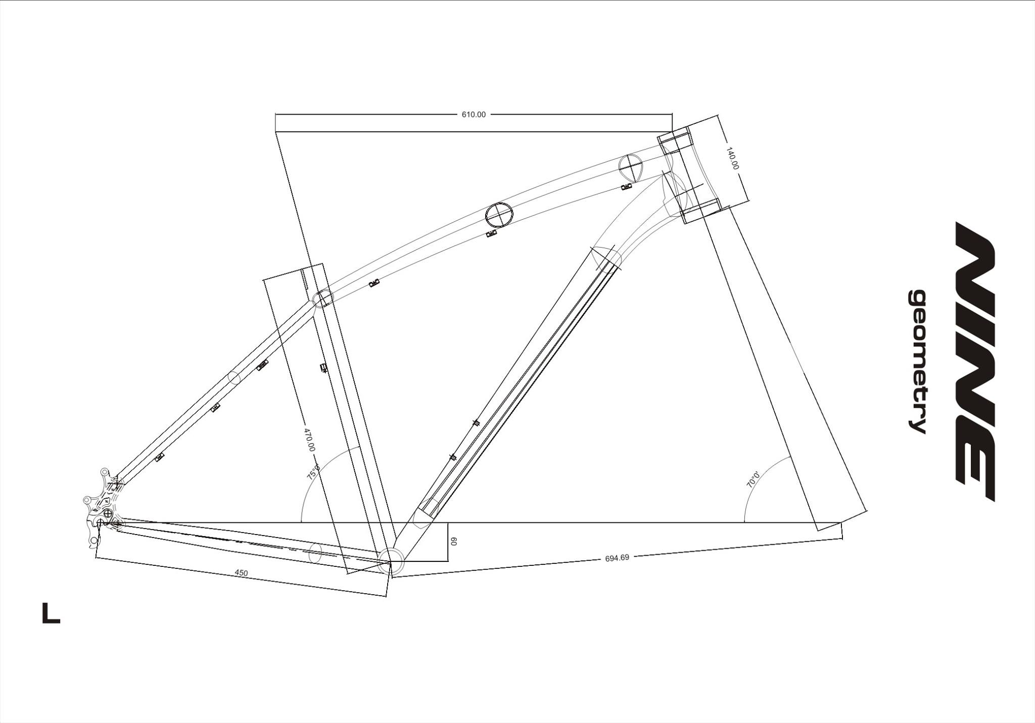

Мнениеот Alexi » Пон Фев 25, 2019 11:06 am
намира се с търсене ,няма я на сайта им

Мнениеот aleksandartgbg » Пон Фев 25, 2019 11:15 am
Alexi написа:намира се с търсене ,няма я на сайта им
И да я видя въпросната геометрия, няма да извлека особено много информация, както вече споменах, просто съм любител. Ако правилно си спомням, вие дадохте предложение за Oryx - да разбирам ли, че според вас между Харди-то и Орикса, бихте избрали Орикс? Мисля да се обадя в драг и да питам дали могат да ми сглобят Hardy TE с вилката на LTD(Rock Shox Recon RL 29“, SoloAir, 100mm) и останалите компоненти без скоростната система, тогава мисля, че по-скоро бих взел Драг.

Мнениеот Alexi » Пон Фев 25, 2019 11:17 am
за геометрията бих казал че е прилична ,на Хардито е малко по добра .. не препоръчвам нищо конкретно ,просто дадох пример за прилична окомплектовка доста под 2000 лв .. аз лично бих си взел рамка ( примерно тази на Пулс ) и бих си събрал нещо по мой вкус :beer:

Мнениеот Boko-Loco » Пон Фев 25, 2019 11:51 am
Alexi написа:за геометрията бих казал че е прилична ,на Хардито е малко по добра .. не препоръчвам нищо конкретно ,просто дадох пример за прилична окомплектовка доста под 2000 лв .. аз лично бих си взел рамка ( примерно тази на Пулс ) и бих си събрал нещо по мой вкус :beer:
Явно имаш прекалено занижени критерии щом смяташ, че геометрията е прилична! 440мм срещу 450мм CS, 70° срещу 68,5° HA! Освен това - външни жила, IS задна спирачка (WTF) и FD с корно дъпане! Това е несериозно, все пак годината е 2019!

Мнениеот Petar_stoychev » Пон Фев 25, 2019 12:06 pm
Намира се ама на старите рамки...на новите ги няма никъде

Мнениеот Boko-Loco » Пон Фев 25, 2019 12:11 pm
Не говорим за ендуро, а за ХС, това са актуални геометрии. Не го подвеждай, ако не разбираш.
