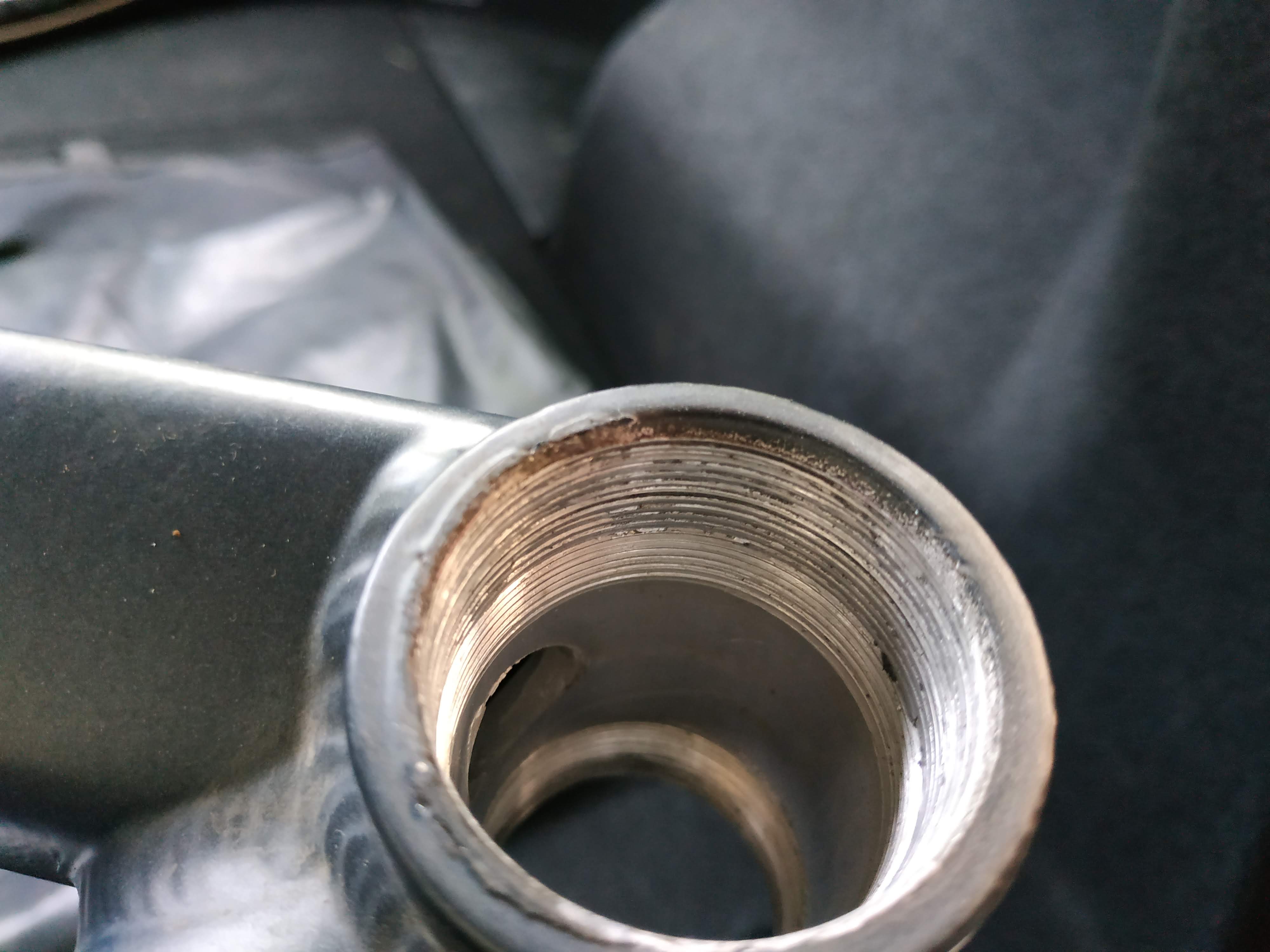

миналата есен се сдобих с едно не-лошо колело ORYX Nine D20. Велосипеда взех от OLX, беше каран по-малко от два месеца и разликата от цената на нов 400лв ме мотивираха да го взема за 1100лв. Карам го градско в София да ходя на работа - 2х15км дневно. Отначало му се кефех много, но скоро забелязах едно досадно пукане когато натисна по-силно на педалите. След изчитане на доста теми из форумите чистих седалкови тръби, свалях педали и какво ли не, но пукането си остана. За изминати 1600км пукането се задълбочи и даже започнах да долавям малък луфт в зоната на педалите. Реших, че е крайно среме да сваля средното с куха ос и да тествам с курбали и ос на квадрат. Взех си инструмент за сваляне на Hollowtech и запретнах ръкави. Лявата част се свали без проблем без много напън върху ключа. Дясната чашка беше доста хлабава и тръгна да се развива почти без усилие. След няколко оборота усетих, че резбата започна да превърта и с доста въртене излезе чашката от страната на венците. Излишно е да споменавам, че дясната чашка на SM-BB52 беше за боклука с изронена резба на поне 30%. Идеята вече беше да се спаси рамката, там имаше нужда от метчик да се прекара резбата. Прикачам снимка на муфата на рамката. За съжаление производителя на рамката си е спестил операцията по фрезоване на муфата :smash: , съответно средното движение не е опирало плътно и с течение на времето резбата се е разбила. За щастие материала на рамката вероятно е с по-високи якостни качества и основното износване е по чашката на средното. След посещение на сервиз на друга марка и обясняване на ситуацията механикът е прекарал резбата с метчик, фрезовал муфата и монтирал ново средно. Щетите по резбата на муфата били минимални и рамката биде спасена. :rofl: След ремонта колкото и да натискам на педалите вече пукания и луфтове няма, ръба от фрезоването е ясно различим при преглед отблизо и колелото върви на шест :D
Велосипедите ORYX имат доста качествени компоненти спрямо цената, но за съжаление не всичко е супер. Спестяването на елементарни операции при производството не носят добри последствия за крайния потребител.
Муфа на рамката сглобена без фрезоване. Ясно личат неравности и няма пълна контактна повърхност със чашките на средното движение
(354.62 KiB) 806 пъти

Еми прав си за всичко...
И аз съм имал велосипед от Бг производител с холоутек 2 и без фрезовано средно, но беше доста отдавна и не бяхме чували, че това се прави. Явно и производителя ( Спринт).

Допускам, че проблема при мен се е появил поради недостатъчно стегнато средно движение. Усилието при педалиране е натоварвало резбата и тези пукания са били свързани с приплъзване, усукване и износване. В последствие се появи и луфт в средното, но не в лагерите а реално между дясната чашка и муфата на рамката.
За да избегнеш подобни случки ти препоръчвам да ти челосат муфата на рамката. Надявам се да не прозвучи като реклама, но при мен механика в магазина на Драг в ценъра на София проходи резбата с метчик и шлайфа муфата ... за 5лв. Направо ме е срам - занесах му колелото със свалени курбали и движение. Получих колелото сглобено, платих си цената за новото средно Hollowtech II и 5-те лева за работа. Вече минах 200-300км и всичко е супер.
Между другото имах и проблем със задната дискова спирачка - едното ухо не беше успоредно на диска и колкото и да регулираш винаги имаше лек допир между накладките и диска. След малка заигравка с триъгълник и клещи "чираци" въпросното ухо беше изправено и вече накладките не опират в диска :liplick:

то няма БГ рамка с фрезовани легла ,сменяш стягаш караш .. ако има скърцания пукания - НЕ КАРАШ с месеци докато се окоти рамката ,ами се търси проблема ( грешката на колегата ) :beer:

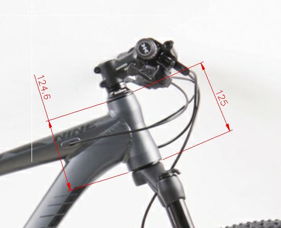

Аз да попитам някой стигал ли е до решение на проблема с челната тръба?
Взех Oryx Nine X12 Ноември месец, след около 200км по шосе разби лагерите на челната тръба. Последва смяна (гаранционно) и след още 200км същата работа.
Сега се чудя какво да правя.

купи си хубави чашки и си ги смени сам

Мнениеот Randjo » Пон Май 24, 2021 8:18 pm
Alexi написа:купи си хубави чашки и си ги смени сам
Благодаря за съвета.
Не ми се ще да го пипам, понеже още е в гаранция.
Иначе, ако знам, че с хубави чашки/лагери ще си реша проблема ще взема най-хубавите.

Мнениеот Randjo » Вто Май 25, 2021 9:09 am
Bi11y написа:
Randjo написа:
Гаранцията само за 1 смяна ли важи ?
Не, не - важи си 2 години без ограничение колко пъти ще се наложи да ги сменят.
Исках да кажа, че аз не искам да ги сменям лично за да не отпадне гаранцията.
Чакам Лидер да ми кажат в кой сервиз да го карам.
