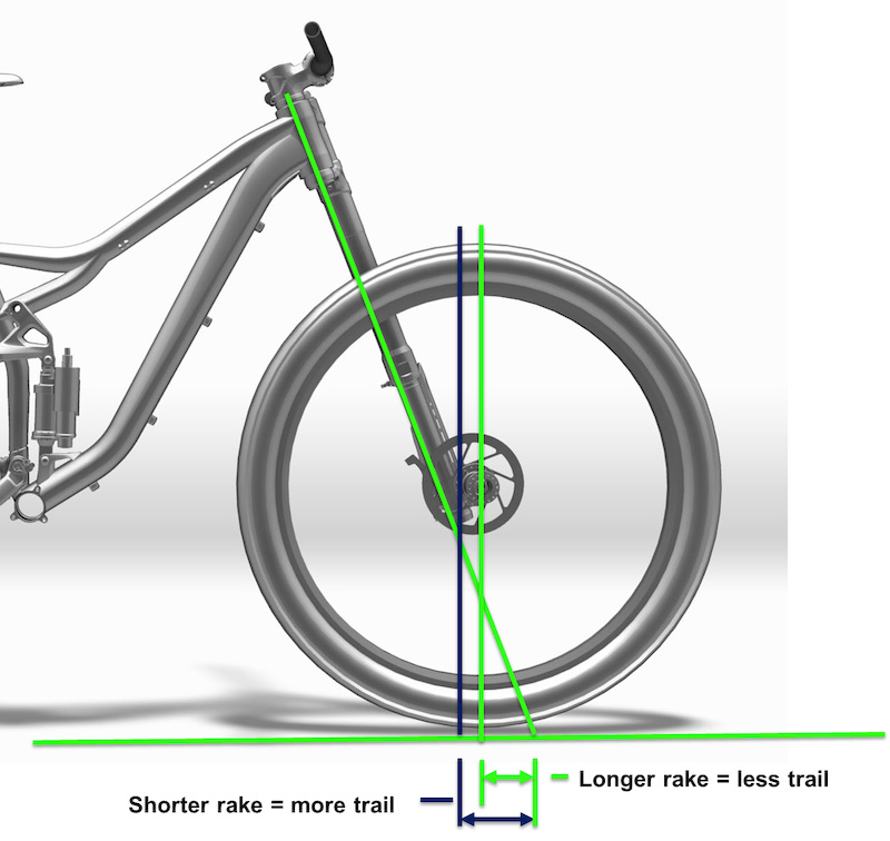

Мнениеот Bi11y » Съб Ное 02, 2019 9:30 pm
Каква ти е рамката ? С какъв офсет е оригиналната сглобка на велосипеда ? Хубаво е да го спазиш защото ако различен може да не ти допадне - личен опит от преминаването от 51мм към 46мм не ми допадна.
Bi11y
Мнения: 1765
Re: Fox 32 Fit4 vs Rockshox Sid Debonair
Мнениеот enforser » Нед Ное 03, 2019 10:58 am
Рамката е Scott Scale 900rc 2017. Офсетът на Rockshox e 51, на фокса е също 51.
Мнениеот Bi11y » Вто Ное 05, 2019 11:19 pm
Продават се с различен офсет - вземи вилка с фабричния офсет ...
Bi11y
Мнения: 1765
Мнениеот enforser » Сря Ное 06, 2019 7:39 am
Bi11y написа:Продават се с различен офсет - вземи вилка с фабричния офсет ...
Това, което успях да намеря като инфо е , че вариантите за офсет са 2. 44 и 51 мм. При 44 влиза гума 2.3, а аз карам с 2.2. Тази , която съм харесал е 51мм, така че мисля не е проблем , която и да е . Повече от 2.25 не слагам, защото го намирам за излишно. Не карам в кал и мокро време, мразя да се правя на свиня, а пък и е ХЦ вилка, няма да пускам трасета.
Мнениеот Alexi » Сря Ное 06, 2019 7:50 am
офсета няма нищо общо с ширината на гумата ,а се променя трейла на рамката .. как това влияе на поведението на велосипеда можеш да прочетеш в интернет
Мнения: 6661
Мнениеот enforser » Сря Ное 06, 2019 9:23 am
Alexi написа:офсета няма нищо общо с ширината на гумата ,а се променя трейла на рамката .. как това влияе на поведението на велосипеда можеш да прочетеш в интернет
Явно пак нещо не съм разбрал и си мисля за друго. :D На сегашната ми вилка пише оффсет 51мм, тази, която очаквам мисля, че също е толкова, така че би следвало да няма проблем. Иначе тази работа с offset-a нещо не я разбрах много-много. Това е колко ще е прибрана вилката и оста към рамката иили пък колко ще са изнесени напред, така ли?
Мнениеот Alexi » Сря Ное 06, 2019 1:53 pm
точно така ,като тия неща влияят по един или друг начин на управлението на велосипеда ( по голям трейл дава стабилност на велосипеда но пък се гуми маневреност примерно ,но това зависи и от доста други неща и е добре да се съобразява човек с това което е заложил производителя на рамката като офсет на вилката )
