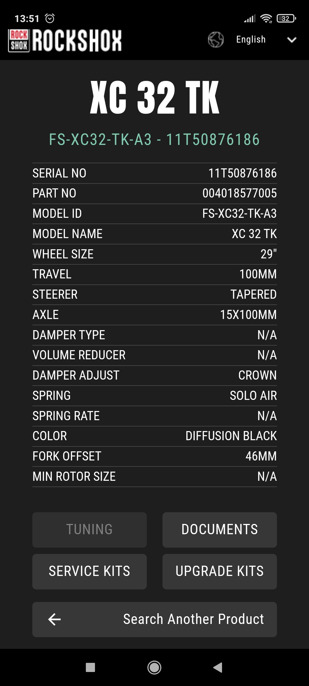

Здравейте и аз имам нужда от нова вилка. Колелото ми е ORYX nine s10 вилката е с 46 мм offset. Та това към което съм се насочил е REBA, но offset-a й е 51мм. Ще има ли осезаема разлика. Ако разликата е осезаема можете ли ми препоръчате някаква друга със 100мм ход, която е с приблизителен offset 44-46 мм. Бюджета ми е до 1000 лв.
Цък тук долу за инфо на старата вилка
(337.31 KiB) 146 пъти
