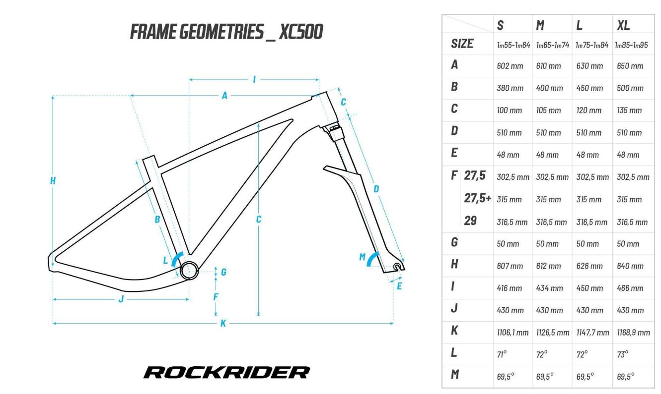

Мнениеот Alexi » Пон Мар 09, 2020 4:50 pm
Велосипеда не е лош за парите си . Буст ,прилична геометрия ( прилагам четлив файл ,на сайта на декатлон е с лошо качество ) качествени капли 30мм и адекватна окомплектовка . Също така официално може да се кара на 27.5+
(112.52 KiB) 207 пъти
