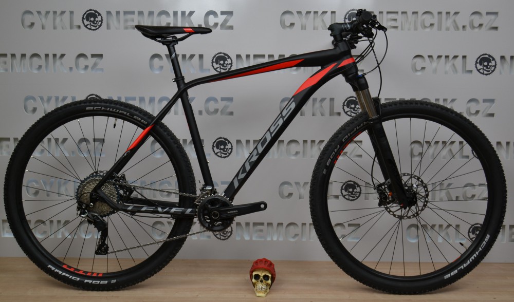

Здравейте,
Искам да си обурудвам нов велосипед за XC каране и имам няколко въпроса относно рамката и някой от компонентите. В момента карам вече доста остаряло морално 26“ колело и ми се иска да мина на 29“. Висок съм 195см и съм 95 кг, в добра физическа форма. Рамката ще е твърдак, като ще гоня и скорост, защото имам доста шосейно каране и черни пътища и не толкова пресечени местности. Като задвижване може би ще се спра на ХТ 1х12 с касета 10х51. Поради ръста си, искам по възможност 23“ рамка, което доста ограничава избора ми. Бях харесал една рамка Cube Reaction Carbon 23“ (може би модел 2017) на вторичния пазар, но докато се наканя беше продадена. За нова карбонова рамка няма да ми стигнат парите, предпочитам да ги вложа в компоненти, за това минавам на вариянт алуминий. Ето и няколко въпроса които имам.
Какво мислите за качествата на рамките Kross (Полша)? Не говоря за окомплектовката на колелата им, а за чиста покупка на гола рамка, която да си обурудвам аз. Някой знае ли дали изобщо може да се купи гола рамка и ориентировъчна цена? Рамката като модел, дизайн и визия много ми харесва. В магазините твърдят, че е сплав на дуралуминия – доста лека и здрава, но не ми казват каква точно сплав е, 6061, 6063, 6082 или друга (в работата ми, произвеждаме шини за капли за голям БГ производител, именно от 6063, като по-твърда сплав). На няколко места във форума срещам посочен недостатък, че захвата на дисковата спирачка е извън триъгълника на рамката. Какво значение оказва това? Това което виждам на прима виста от геометрията е, че е с дълга горна тръба – 65 см и ъгли на челото и на седалковата тръба, съответно 70,5 и 72,5 градуса. До колкото чета (тук основно) недостатък на рамката е, че челния ъгъл не е по-малък от 70 градуса, но както казах съм доста ограничен в избора заради размера на самата рамка. Този ъгъл не зависи ли и от височината на самата вилка - дали ще е 100, 120 или 130мм?
Гледам размер XL / 23”:
Бихте ли ми препоръчали и други производители на рамки, както и къде могат да се купят и видят за предпочитане в България. Бюджета ми по това перо е около 400лв.
И един въпрос относно рамката и дължината на стержена: колко е минимума, който стержена трябва да е по-дълъг от самото чело? Пример: както на тази рамка челото е 140мм, може ли да се сложи вилка със стержен 150мм, или трябва да е по-дълъг?
Вероятно ще ми изникнат и други въпроси, които ще напиша в последствие.
Ще се радвам да прочета мненията и отговорите Ви.

Все пак да попитам, някой има ли наблюдения върху качествава на рамките на Kross Полша, като изработка и материал?

За сега тази рамка на полския крос много ми харесва. Ще видим дали ще намеря и дали новия модел "Level 8.0", който е 22" или стария "Level B 6", при който има и 23"
Най-много се доближава до Кюба, който бях харесал първоначално. А именно ето този модел рамка:

Да се върна на основния въпрос на темата а именно:
- Някой има ли колело Kross Level (Полша) за да изкаже мнение за качествата (+ и -) на рамките. Евентуално мнение за качеството на изработка, здравина, ергономия, тегло на рамката (евентуално за сравнение) и друго каквото се сетите.
- Бихте ли препоръчали и други производители и марки твърди рамки за ХС, който да се предлагат в размер 22", 22.5" и 23". Евентуално от къде могат да се купят като гола рамка. Бюджета за рамка е до 400лв.

Ето базов вариант на твоя велосипед за около 800 лв. има и размер 23 инча, но това е без доставка и не съм сигурен,че от този магазин правят доставки на велосипеди.
https://bg.sportsdirect.com/kross-level ... e=93510922
Виждам че дистрибутор за България е VELOZONA BURGAS, така че вероятно можеш да го видиш на живо. Цената тук е 1069.00 лв., вероятно толкова ще ти излезе с доставката от UK. В магазина могат да ти кажат и дали предлагат само рамки, не е невъзможно, тъй като повечето поддържат резервни рамки за гаранционно обслужане.
Тук можеш да прочетеш за марката : https://www.pinkbike.com/u/KrossBikes/blog/kross-earth-the-brand-new-champion-maker.html, но става въпрос за друг клас велосипед.
Като чета в интернет става въпрос за полски производител, който произвежда велосипеди и за западния пазар.
Не се различава съществено от нашите марки Cross, Shockblaze и Drag. Като гледам цената нашите може и да са по-добри. Проблема на българските потребители е, че новите модели на българските производители отиват основно за износ и при нас се предлагат неактуални варианти на нескромни цени :dontknow:

Благодаря за линковете! Да, за този модел рамка говоря, като моделите са два: от Level 1 до 6 алуминиевата сплав се води "aluminium lite" и рамката е същата като на старата серия (LEVEL B1 до B9), ушите за дисковата са отзад, извън триъгълника и макс. размер е 23". Новите Level 7, 8 и 9 са малко по-различни: сплавта я водят "aluminium superlite", максималната рамка е 22" и ушите вече са вкарани в триглника по последните тенденции. Имат и някой други разлики, но това са подробности. И двете сплави са производни на 6061. Направил съм запитване и първоначалния отговор на Велозона беше, че само рамки не продават и не се поръчват, но все пак ще направят запитване към производителя/досавчика. Питал съм и за двете разновидности и според това какво ми отговорят и цената, ще преценявам.

Знам, че попита много пъти за Kross, мислех, че досега вече щеше да си направил собствена проверка, но ето нещо тук за тях:
https://www.youtube.com/watch?v=TX2POeyEtL8
Вярно преди 2 години е (тя вече кара за Трек), но в крайна сметка говорим за World Cup team, и може би най-великата жена- ХС-състезател,
която е участвала в развитието на ХС линията им. Тия пичове имат и участия в етапни дисциплини като Cape Epic, което трябва да ти говори,
че са световно име и определено сравнението им като реноме с българска марка е немислимо.
Имат си и бюджетни рамки, но това, което представлява марката като име в ХС-то е нещо, на което можеш да се довериш както на
Scott, Canyon, Trek, Specialized. Аз лично бих ги сложил далеч пред Кюб в High-End спектъра на рамките.
