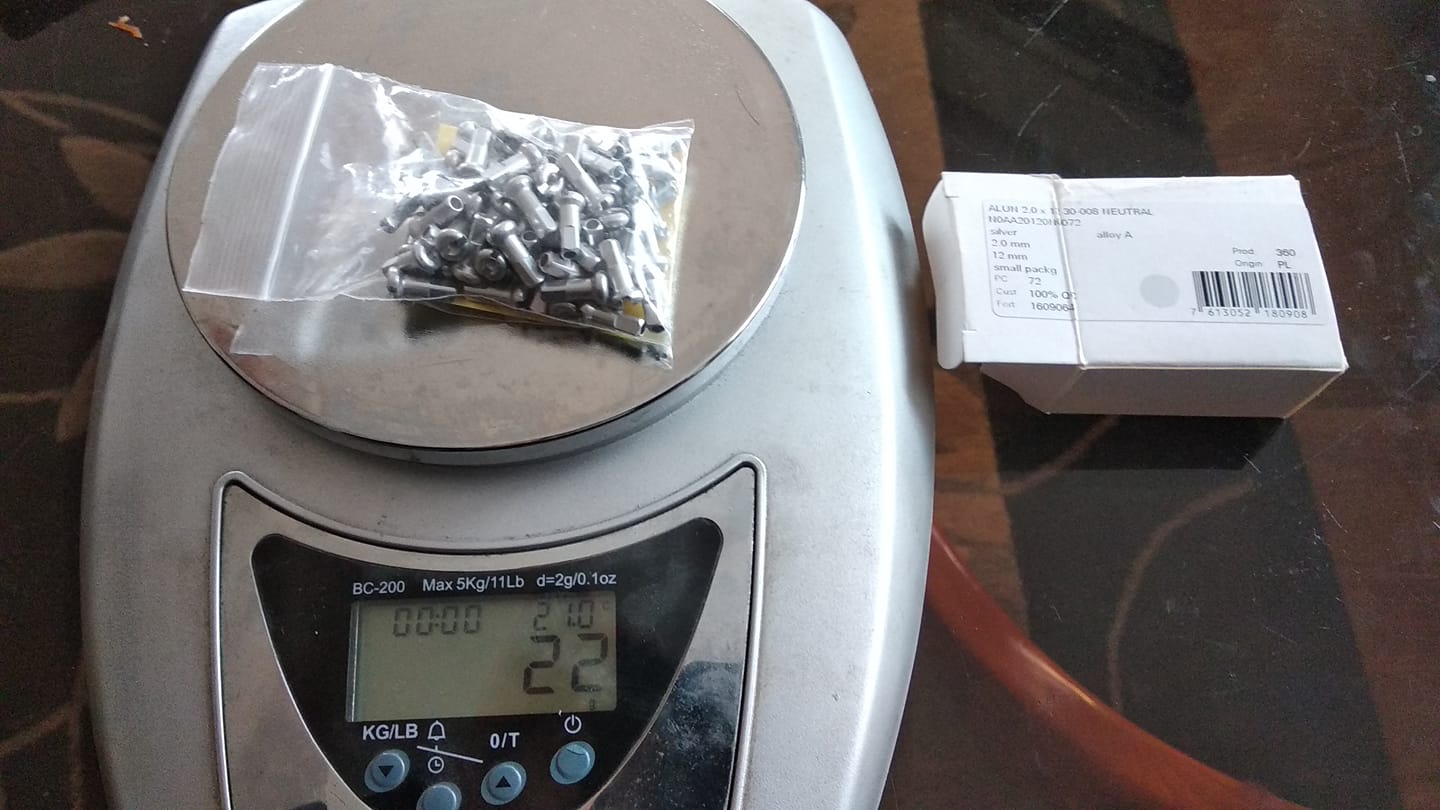

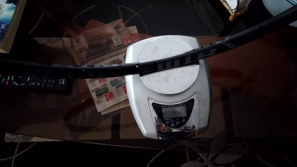

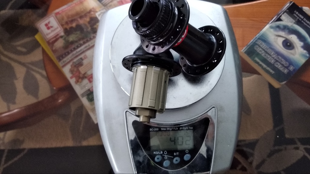

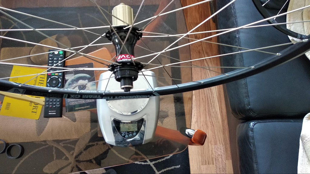

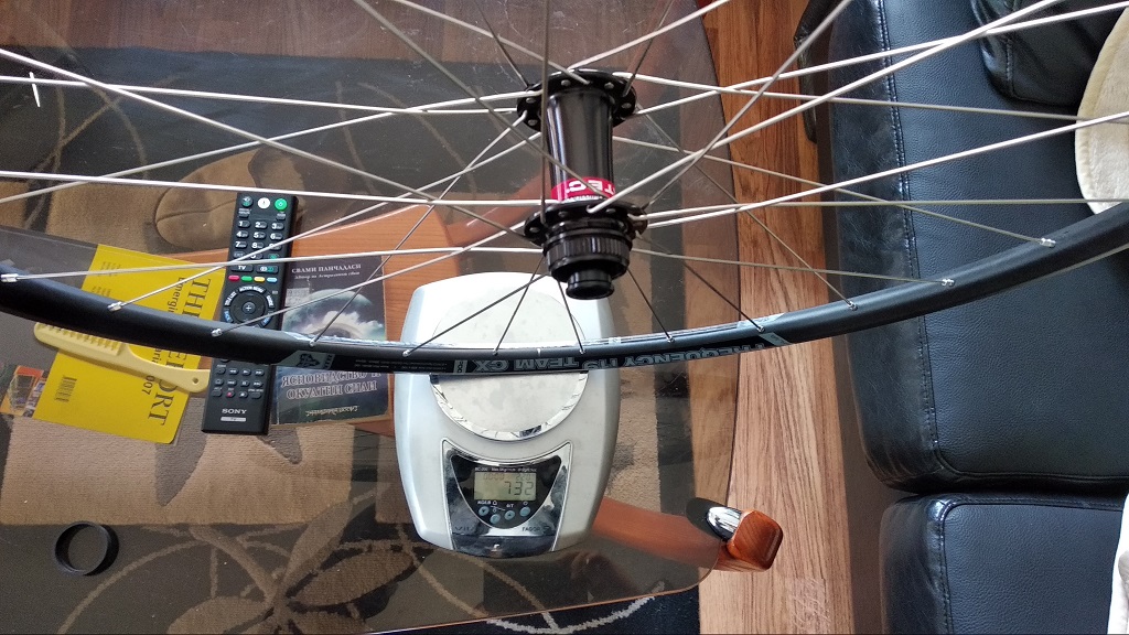

Сглобявал съм сет с новатек главини .. трудно ще се вместиш в 300 лв освен ако не правиш компромиси с нещо ( спици ,шини ) .. инак главините са прилично леки и здрави ( 400 грама са 2те на центърлок ) търкалям сета вече 2г . Препоръчвам ти спиците Mach 1 Stainless Pro - двойнотеглена на 1.7 ,5.5 грама и относително евтина спица за качествата си . С шините е най сложно за тази цена ,ще потърсиш нещо .Сета който аз съм сглобил е точно 1600 грама на 29" ,с шини от по 440 грама ; Каплите от ОЛХ не са лоши ,но шината е много тясна 17мм което вече е неприемливо за ХС според мен ; и махни тази абсурдна лапа ,щях да падна от стола :beer:
