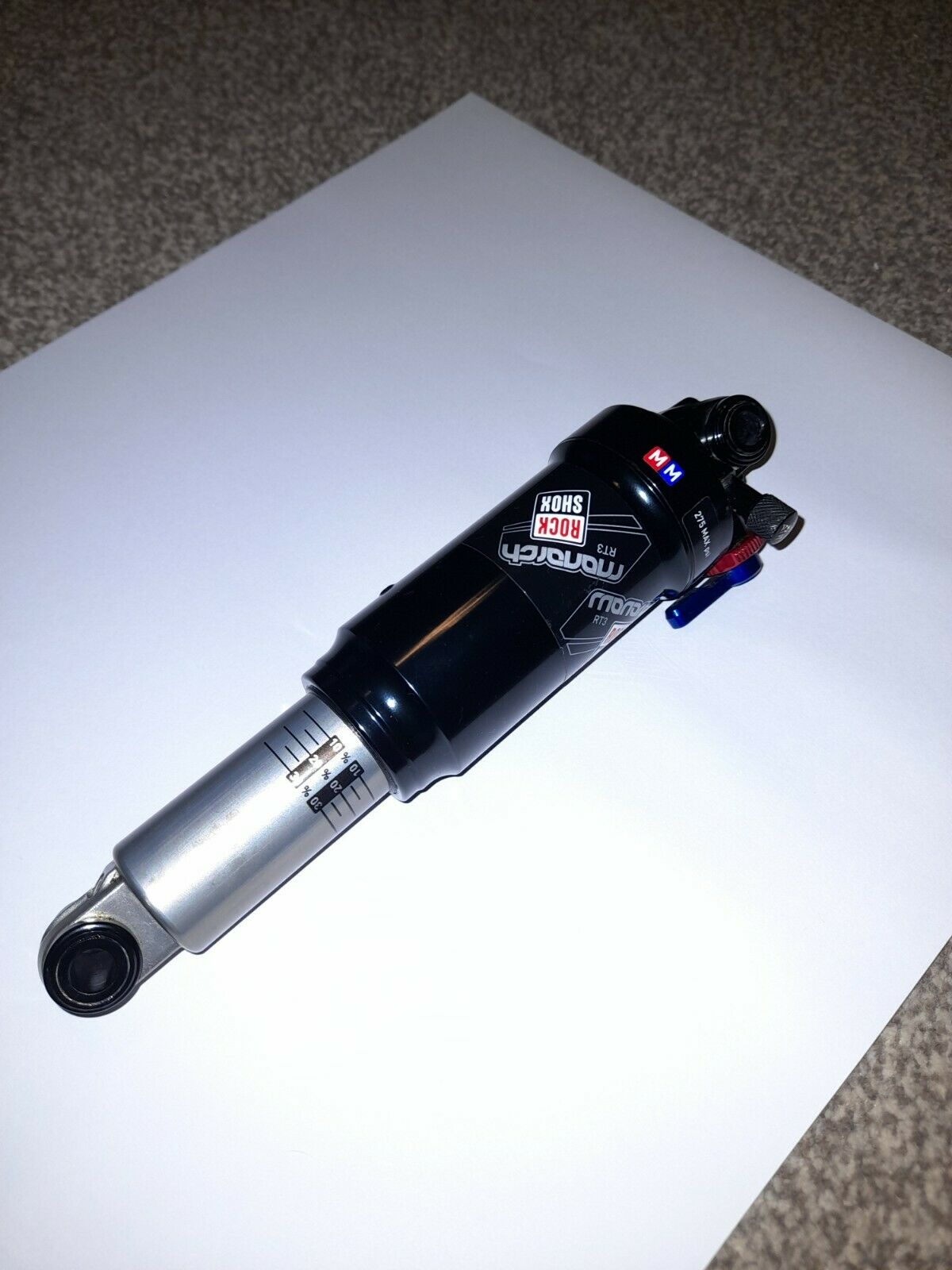

Здравейте,
смених стария шок Manitou Swinger 3-way с Rockshox Monarch RT3 (от снимката) с идеята да имам заключване, обаче още на първото каране забелязах, че врътката за заключване, която има 3 положения (отворен/педалиране/затворен), не играе абсолютно никаква роля. Пробвах го на различни налягания от 7 до 14 бара и е все едно и също - позицията не променя абсолютно нищо.
Въпросът ми е, има ли шанс с ребилд кит да се оправи това, или да се опитам да го върна в ebay (въпреки че е с доставка от UK през gab-co и няма да е лесно).
Забелязах също, че след първото каране има малко масло по буталото и има един доста силен звук при разпъване на буталото (който има и старият шок, за който ми казаха, че най-вероятно е смесил масло и въздух).
P.S. От коя година е този модел, че не съм 100% сигурен, трябва да е 2015-та?

най вероятно въздух в маслото .. с пълен ребилд би трябвало да се оправи .. шока е доста стар модел ,не се сещам от коя година стават с черен стеншън някъде 2014-15

Alexi написа:с пълен ребилд би трябвало да се оправи
А непълният комплект, който е за 50 часа работа, няма ли да ми свърши работа?
Аз се притеснявам да не взема кит за 2014+, а шокът да се окаже отпреди 2014-та...

не ,това са уплътнения и масло за сервизиране на въздушната част ,а ти имаш проблем с хидравликата - най добре е ако можеш да върнеш шока ,тъй като подобно сервизиране вероятно ще е повече пари от колкото струва самия той
