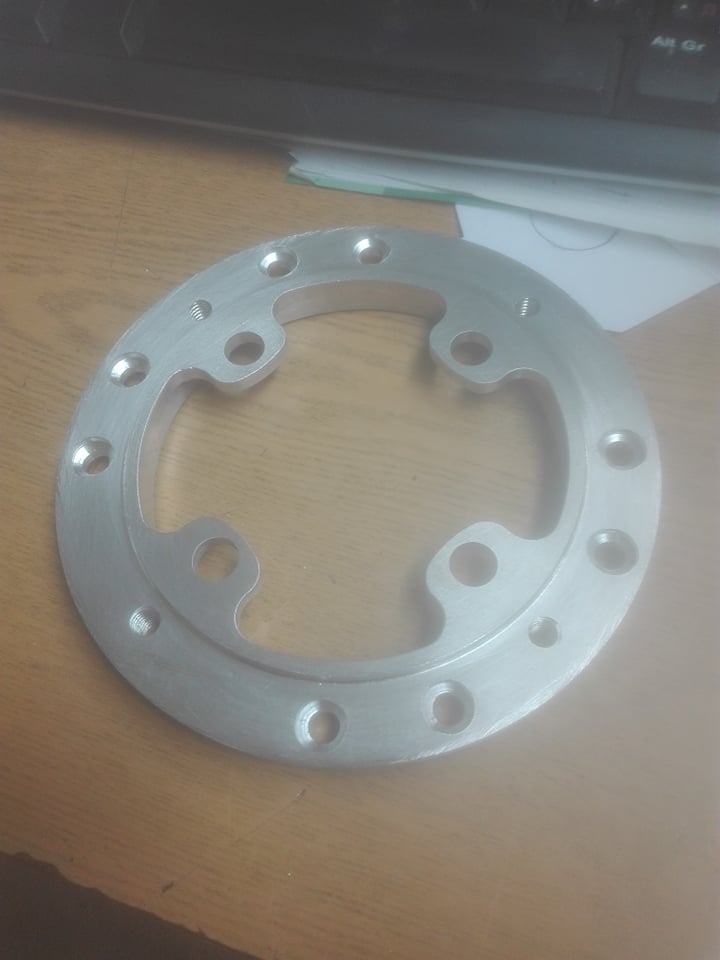

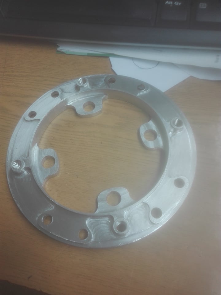

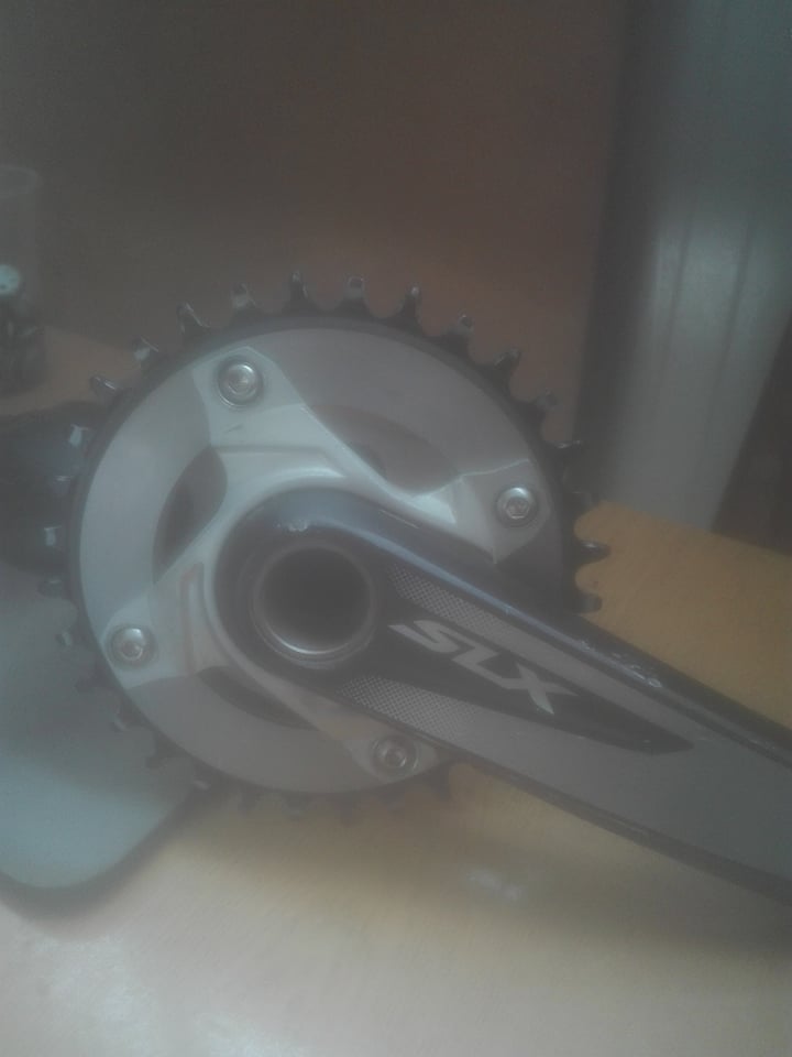

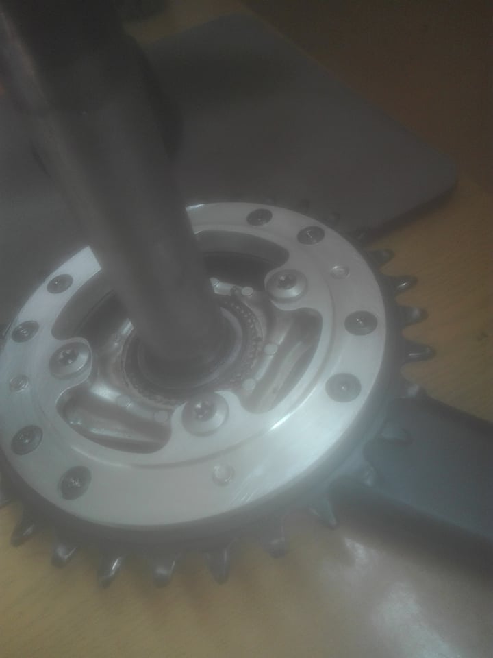

Реших да минавам от 1x11 към 1x12 (shimano) и лека полека взех да събирам частите. Всичко хубаво , но понеже искам да се възползвам от плюсовете на новото шимано реших ,че плочата ще е с новия профил на зъбите...дотук добре. Но понеже новите курбели M7100 са с chainline 52mm , а аз съм със 142 мм задница , не останах очарован. Та реших да направя ето тази гимнастика. Поръчах си плоча (от един колега от форума) , взех да умувам и измислих ей тази простотия :))
П.С. Китайците продават плочи с новия профил за стари курбели (104 и 96 bcd) но реших ,че не ми се занимава сега с тях , а и цената им е още соленичка.
Снимките са малко кофти, за което се извинявам :beer:

Добър подход :) Аз също минах на 1х12 с 52 chainline със 142 отзад и байк смятан за 2х11. Усукването ми изглежда доста гадно, но при въртене не наблюдавам излишен шум все още, та реших, че просто по-често ще сменям верига :)

Знам ,че според тях няма проблем . Но идеалната линия за 142 задница е 49-50 мм. Шимано са решили ,че е по-добре да износваме вериги и касети , отколкото да направят плоча с офсет или още един курбел. При мен идеята беше да си спестя купуване на курбел и да не купувам плоча от али експрес , която може да попадне на митница и да излезе златна :)

52 определено не е съвсем ок макар че става за каране .. на рамка която не е буст но има средно 73мм съм решил тоя проблем като съм изместил наличния спейсър на средното от другата страна ,това дава едни 2.5мм и се ядва

Някои рамки са Pressfit 89.5mm други са Pressfit 92mm - на вторите няма нужда да се слага спейсъра от 2.5мм от страната на плочата.
