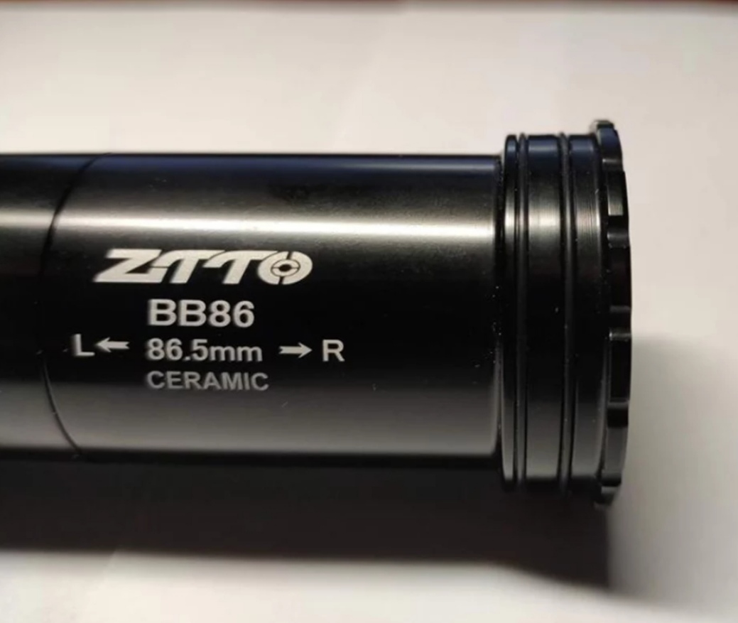

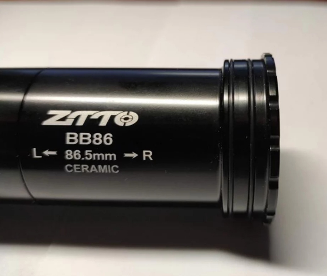

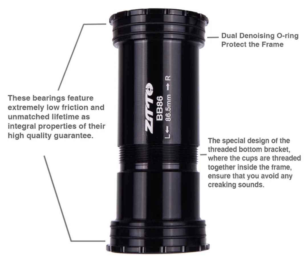

Благодаря ви за отговорите надявам се рамката да е наред,но и да не е не бих се отказал толкова лесно.Касетата е сложена с правилния инструмент.Леглага на които ляга средното движение в рамката са от карбон,няма алуминиева фтулка и за това не знам дали би било подходящо да се сложи грес,макар че имам тефлонова която едва ли ще повреди нещо.Може би бих пробвал евентуално да сложа уплътнително лепило Loctite 641което го дават че е със средна якост и е подходящо за лепене на цилиндрични повърхности,като след това да може да се демонтира и подмени касетата,или да потърся този уплътнител който препоръчват Parktool.Друг вариант за който си мисля е ос касета с О пръстени на чурупките на лагерите като тази например:
