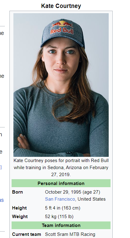

Мнениеот martin.radev » Пон Фев 27, 2023 2:38 pm
Съгласен на 100% с Вилката!
Монтажа в голямата си част е консуматив, а колкото до размера на гумите - има един единствен и той е 29 :)
И това няма нищо общо с ръста ти и по-дребни миньончета карат 29ки
.png
.png (267.74 KiB) Прегледано 10879 пъти
Както казаха колегите по-рано - ще се ограничиш със стандартите, а и 27.5 не върви като хората.
