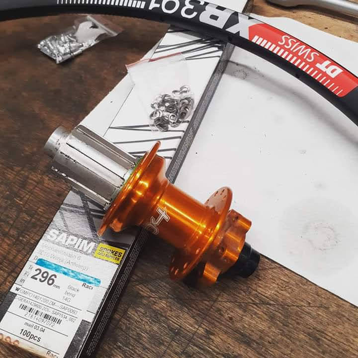

Мнениеот Sprinter » Сря Май 10, 2023 6:45 am
Шините и главините са тук, сега остава да намеря кой да ги наплете :)
Дайте предложения за читав майстор в София ?

Скоро наплитах при тях. Не искам да давам наклон само ще споделя опит. Спици Sapim от тях, главина Koozer от мен и старата ми стокова Stout шина. Наплетоха я, никакъв коментар. Покарах 40км при което тотално се отпуснаха две от спиците. Върнах се за натягаме, при което ми казаха, че шината ми била в не добро състояние. От тук излизат въпросителни, след като са я видели, че евентуално има забележки защо не предложиха шина след като дори спиците са по-скъпи от нея. Втори въпрос как така има тотално отпускане на спици при 40км каране. Не давам мнение за сервиза, само споделям опит.
След натягането шината ми бие, но ще покарам още малко преди да я сменя. Преди интервенцията нямаше такива симптоми.
