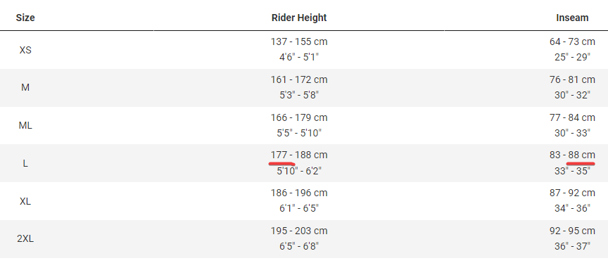

Мнениеот warstomp » Чет Дек 19, 2024 3:22 pm
Определено добри велосипеди сте показали. Леки и с добра комплектовка.
Питах за trek-a, но беше рамка М, а аз съм за L.
Аз забравих да напиша моя ръст - 178см и крак 88см.
Cube ги избягвах досега и не съм ги гледал, защото са ми много скучни. И този с цвят цимент, какво да кажа. Колкото и глупаво да звучи за мен е важно да ми хареса и цвета.
Иначе голяма част от хората караха cube-ове.

Мнениеот Bi11y » Чет Дек 19, 2024 3:42 pm
warstomp написа:Определено добри велосипеди сте показали. Леки и с добра комплектовка.
Вероятно М размер на ТРЕК е колкото L на CUBE ... Имам такава рамка :

Мнениеот warstomp » Чет Дек 19, 2024 3:51 pm
Това е от страницата на трек

Мнениеот Pr3d4t0R » Чет Дек 19, 2024 6:00 pm
Каква е точната геометрия на Трек-а? Трябва да си избереш байк по това колко е дълъг -> reach & хоризонтална горна тръба. При ХС 2рото е по-важно, защото приоритетът е позиция за въртене. При твоята височина си за ML размерът най-вероятно.
Мнения: 4129
Re: Съвет за велосипед
Мнениеот Bi11y » Чет Дек 19, 2024 9:03 pm
https://99spokes.com/en-EU/bikes/trek/2017/superfly-7
Тук има геометрията на ТРЕК-а - М размер е 602 Топ тубе , Cube-то е 609 мм топ тубе , риича е 6 мм по-голяма на Cube-то.
Трека са с тази ХС геометрия близо 10 години G2. След това я промениха леко за вилка с по-малък офсет от 51мм.
Имал съм 2 Superfly и 1 Procaliber - 2 ХЛ и 1 L размери и се управляваха чудесно. Бих повторил ако имах нужда от такъв твърдак.
