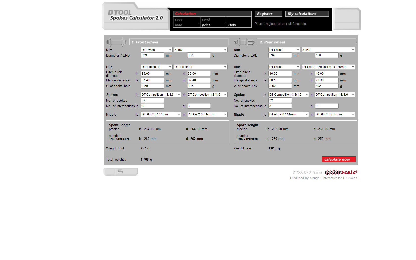

Мнениеот trix » Сря Юни 02, 2010 3:53 pm
ще си правя weelset, като го мисля с главини
http://screambikes.eu/glavini/zadna-glavina-formula-ov32s.html
и
http://screambikes.eu/glavini/predna-glavina-formula-ov91.html
ама ми трябват с по 32 дупки за шините http://www.maxcombike.com/e-shop/index.php?step=module_action&modname=pricelist&modaction=details&product=317&product_cat=98&lang=2&
и с тънките спици 1.8 и 1.6 и алуминиеви нипли може да направят тегло от 1.8 кг на цена от ок 200 лв.
Но може и да си правя сметките без кръчмаря защото ако няма с по 32 дупки ще трябва да взимам по-нисък клас шини(хич не ми се иска) като
http://screambikes.eu/kapli-shini/shina-mach1-mx-26.html
и няма да мога да използвам тънките спици
http://www.maxcombike.com/e-shop/index.php?step=module_action&modname=pricelist&modaction=details&product=306&product_cat=99&lang=2&
В сайта на формула
http://www.formulahubs.com/
главините ги дават с 32 дупки,което зн че и в магазините трябва да са по 32(още не са ми отг от screembikes).
Добра ли е тази комбинация и сещате ли се за нещо равностойно или по - добро за max 200 лв?
E казаха че нямат с 32 дупки,нз сега как да ги мисля тея капли :dontknow:

Мнениеот trix » Сря Юни 02, 2010 4:59 pm
да ги наплета като пропусна по 2 срещуположни от всяка страна на главина? :idea:
