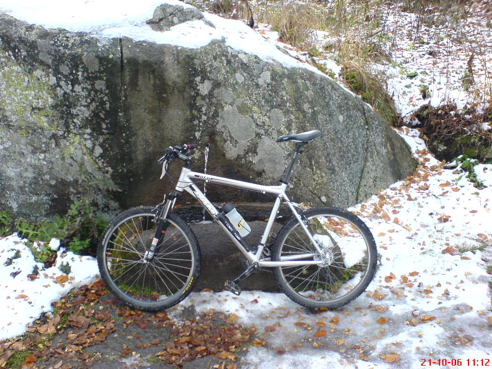

ето какво се получаваше при мен:
(456.47 KiB) 649 пъти
снимката е от състезанието Черни Връх 2006 - RAM HT2 21", на качването където бях с водоравна седалка някъде след Бялата Вода започна страхотно да ме боли кръста(защото заради водоравната седалка и ниското кормило седях с гръб като дъга а не прав). Положението се оправи само като наклоних седалката както е на снимката. На равно обаче така се прехвърля тежеста много към ръцете които започват да болят. Бях чел че за ХС трябва да се разчита главно на стойката и да не се задържа човек много на седалката но това сигурно е при добър "fit " върху колелото.

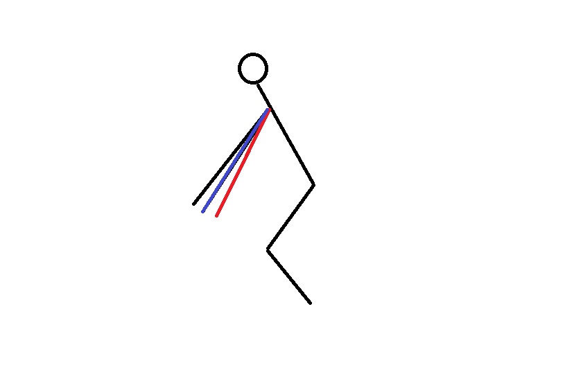

Относно лапа- кормило се сетих нещо - на скицата с различните цветове е положението на ръцете при различни лапи/кормила с издигане.
Вижда се че наклона на гърба и при трите положения е еднакъв - защото дланите са се движили по дъга(ако може да се нагласи така кормилото). Т.е. наклона на торса може да остане същия и при по-къса и по-ниско разположена лапа. Бих казал че по-късата лапа по-силно ще изправи човек ако се дигне с 1 спейсър отколкото по-дългата, зависи и от челния ъгъл.
