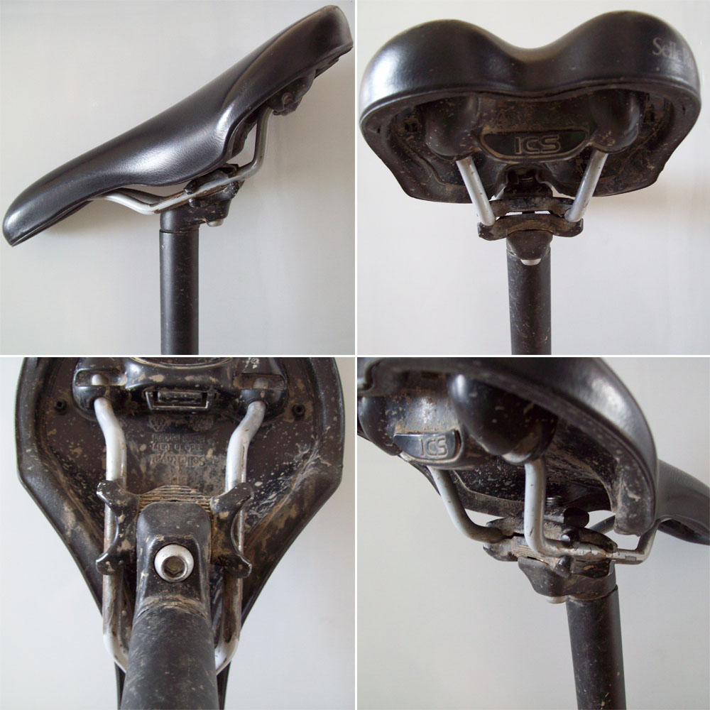

Ето това са колчето и седалката в положението, в което ги ползвах до сега:
Идеята е ъгълът между релсите на седалката и колецът да стане още по-малък... (с поне още 5-10°) (което май ще се окаже неизпълнимо условие...)

Ми освен да привикваш с нормална седалка :D . "Черно на бяло" с един и същи кол, на различни рамки (като ъгъл м/у хоризонтала и седалковата тръба) е непостижимо исканото от теб. Гледайки ъгъла, под който ти е седалката, на дали ще се намери кол с такава възможност.

Просто разхлаби болта, нагласи ъгъла който искаш да постигнеш и после затегни болта. Не виждам никакъв проблем по отношение на позицията на седалката спрямо колчето в момента.

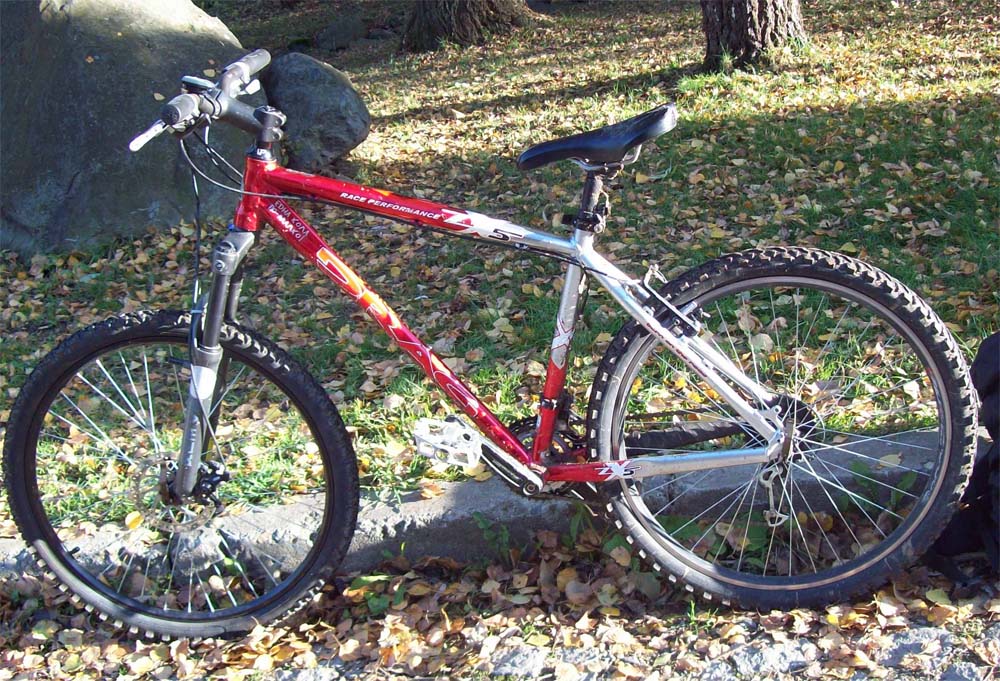

За по-голяма яснота, ето това е колелото ми със старата рамка (удобно за каране)

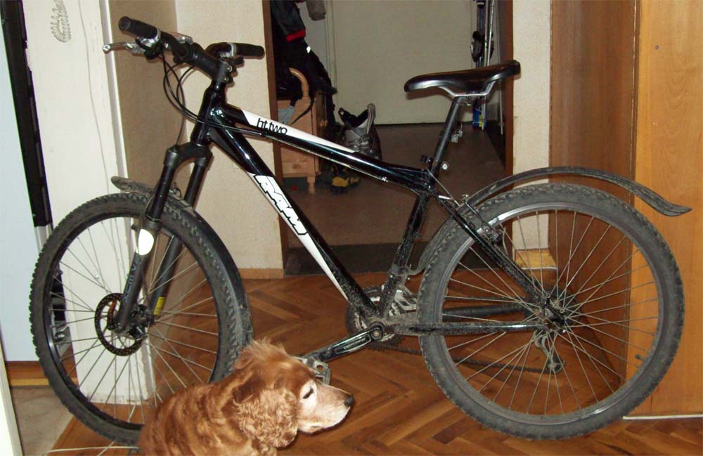

а това е сегашният вариянт - не-толкова удобно за каране.
Разликата е малка и затова реших, че ако съществува колче с по-голям диапазон на отместването, мога лесно да постигна съвършенната форма :D

Позицията на седалката при ZX - а е ужасяваща. При HT2 - ката изглежда пак малко прекалено наклонена, но се приближава до това, което съм виждал да практикуват разни ..... хора със собствени разбирания за нещата.

Като гледам, как ти е седалката имам само две обяснения - или обичаш да изкачваш много високи наклони без да ставаш от седалката, или въобще не сядаш на нея. Възможно е и да ти е прекалено висока вилката и с това да се опитваш да компенсираш... Във всеки случай седалките са ти наклонени много напред.
Ето как е на моя HT2:
Повечето хора биха намерили тази седалка за изтеглена много назад, но аз съм 95-100 килограма и като налегна вилката се свива доста, така че ми е точно.
