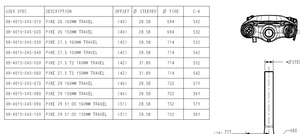

Оглеждам се за ново пайкче напоследък, но онзи ден ми хвана окото на чейнриакшън - Fox 34 CTD Kashima 150mm за 500евра. Разбира се като се усетих бяха останали само 27.5", което обаче ме накара да се замисля, дали да не пробвам да бутна една 27.5 вилчица на 26"ката дето карам. Байкчето ми е Стъмпи Ево от 2011та (145мм ход отзад) (снимка) с 150мм вилка (DT), която определено не е лоша и и на вид ми харесва, ама откакто пробвах пайкчето ми е влезнало в главата пусто.
В общи линии съм наясно, че ще напъна рамката, но доколкото съм чел, тез стъмпита спокойно издържали 160мм вилка. Оригиналната е Фокс 32 150мм, на която ATC e 520mm.
В момента съм с DT Swiss 150mm, който е 530мм.
Пайкчетата са от 532 за 26/150мм, до 552 за 27.5 160мм.
Разбира се се блазня от най-големите (160ки), които ако пък много го разкикерчат колелото, мога да смъкна на 150мм, доколкото разбрах?
Още не съм решил какво и как, но ако имате някакви впечатления/наблюдения над подобни комбинации, ще се радвам да споделим.
Една хубава табличка за пайкчетата
(69.25 KiB) 229 пъти
Снимка на 27.5 вилка с 26 гума. Ако не знаех че е такава, нямаше и да разбера май..

Pike се скъсява със смяна на въздушната пружина.
С колко градуса променяш ъгъла смяташ с arcsin((old А2С - new А2С) / wheelbase). От там може да сметнеш с колко ще се вдигне и средното.

Не знаех, че трябва да се сменя цялата пружина. Мерси. В такъв случай остава варианта да се кара с повечко саг и по прогресивна пружина :)
Един от малкото недостатъци на това колело е много ниското средно, тъй че ако се вдигне даже ще е +
От сметките ми излиза
arcsin ((522 - 552) / 1168) = -1.472* (градуса) (това с 27.5 160мм). На хартия изглежда незначително, ама на живо може и да ми дойде множко тоз 65.5 ъгъл дето ще се получи.
67 ми е сегашния HA, така че като гледам съм си само за 26"/160мм, с която заставам точно на 66°
