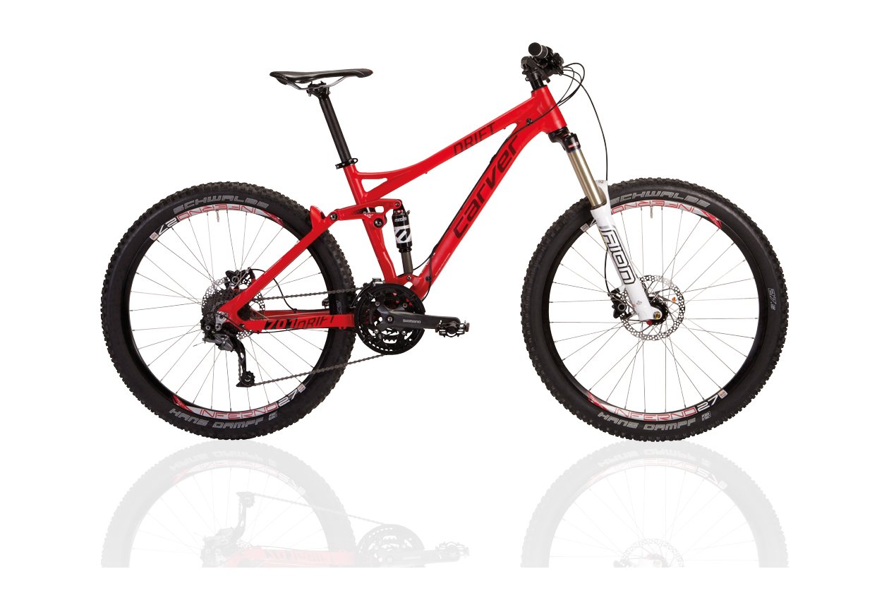

Мнениеот kratos » Сря Май 03, 2017 8:26 am
Благодара за всички мнения, тубата с рИкията й е най-добре във фризера, но пък, ако е добре изстинала и пътуването е кратко - може и на колелото.
Specialized-а остана в миналото. Оказа се че рамката ми е малка. Както и да е, сменяме на друга марка.
Та, някой имали мнение за Сarver drift 701 2015 - https://www.fahrrad-xxl.de/img/de/produ ... -59998.jpg
https://www.fahrrad-xxl.de/carver-drift-701-x0020248
Това, което съм си харесал е абсолютно същото - цвят и компоненти.
kratos
