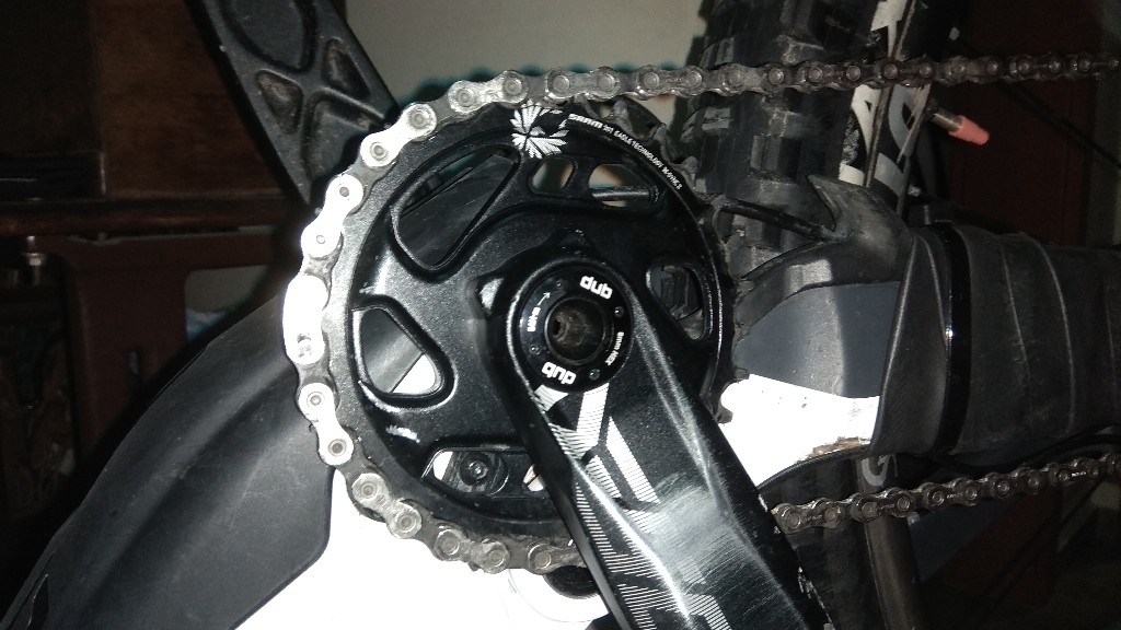

Мнениеот galileo » Вто Дек 11, 2018 9:24 pm
(141.06 KiB) 314 пъти

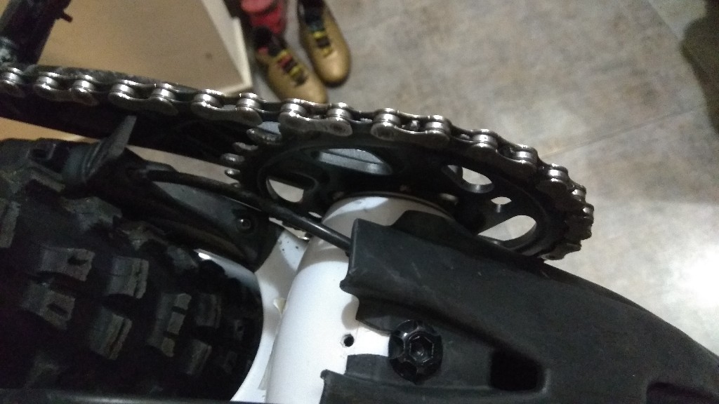

Re: Баш гард
Мнениеот galileo » Вто Дек 11, 2018 9:28 pm
(111.44 KiB) 297 пъти
На венеца май няма как да сложа баш гард.
А иначе според вас с преходник дали ще може да се монтира комбиниран баш гард и водач?

Мнениеот Pr3d4t0R » Вто Дек 11, 2018 10:31 pm
Твоят е новите с direct mount, а средното както писах по-горе е PF => няма как да му сложиш башгард и можеш да ползваш само оригиналният гайд. Тъпо че не са й сложили уши за ISCG05.
