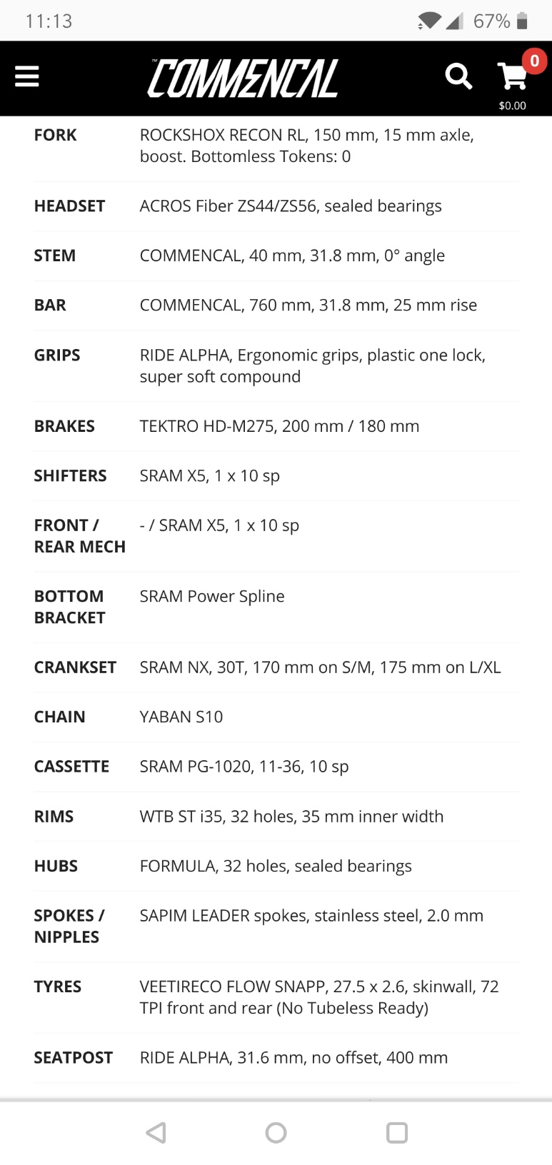

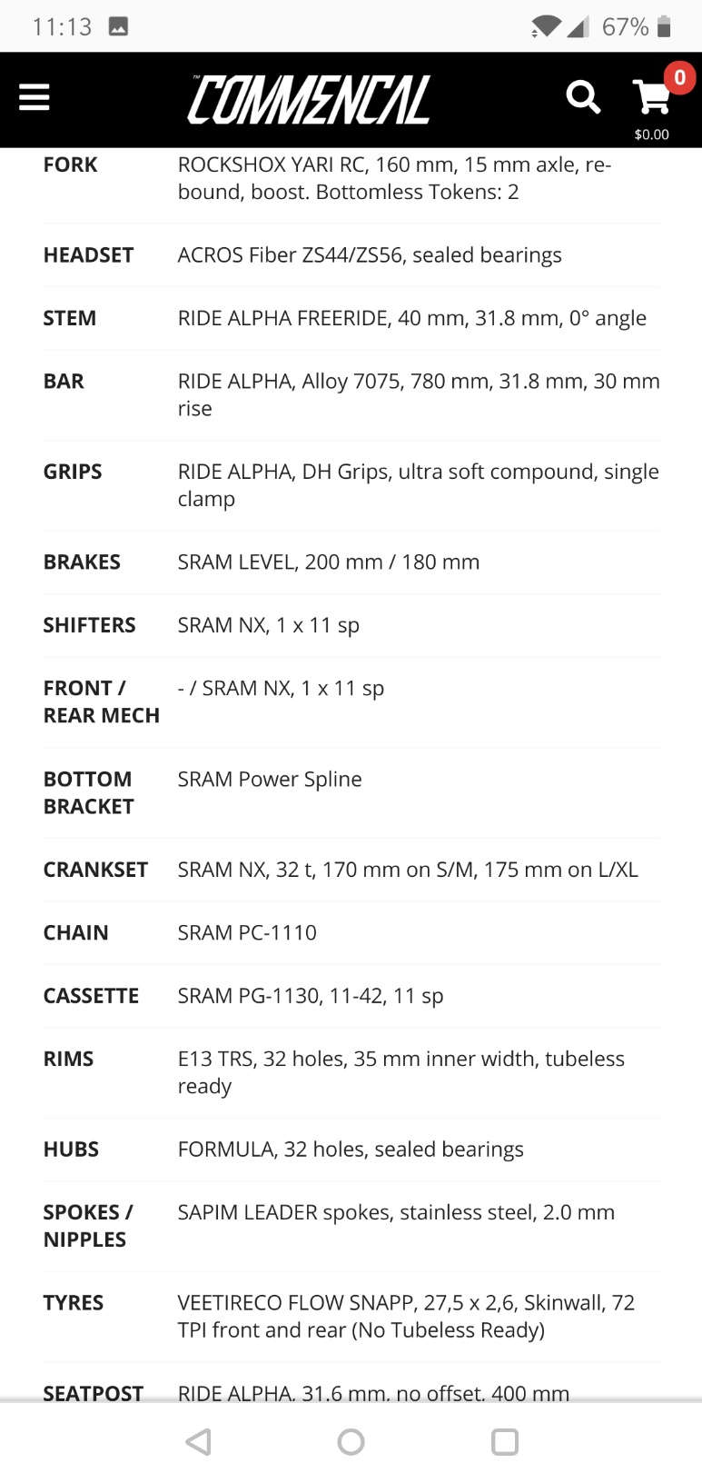

Мнениеот bluskanie » Пон Дек 03, 2018 9:32 pm
Не чаткам, защо има разлика в цената от $500, между Meta HT Origin и Meta HT Essentials, при положение че голямата разлика в окомплектовката е вилката, която е с разлика от 200 долара ако купуваш само вилка. Другите чарколяци са шит и на двете

Мнениеот Alexi » Пон Дек 03, 2018 9:37 pm
освен рамката и някои дреболии няма нито един общ компонент .. второто е 1х11 ,с по хубави спирачки ,капли ,за вилката да не говорим .. изобщо по евтината окомплектовка е леко неадекватна за сериозно каране ,докато второто бива
