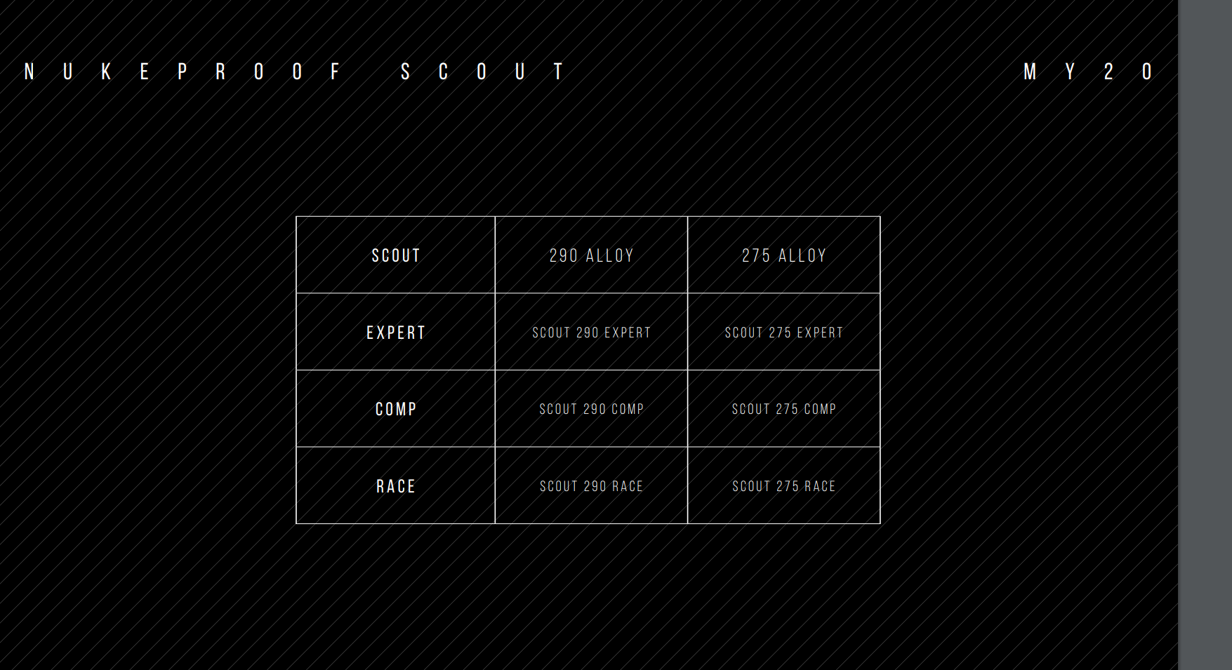

Означава, че не е проблемна има хубав звук и приличен енгейджмънт, ставаща Boost главина. И човека няма как да гледа модели 2020 след като е написал, че гледа
Nukeproof Scout 275 sport, който тази година в каталога не присъства, съответно гледа или 2019, който можеш да видиш на този линк:
https://www.chainreactioncycles.com/bg/ ... prod170309
или гледа по-стар модел..., който съвсем не е съпоставим с Коменсала.

Приемам забележката ...макра че между Sport 2019 и Race 2020 разлика почти няма...еднакво посредствени сглобки. :beer:
