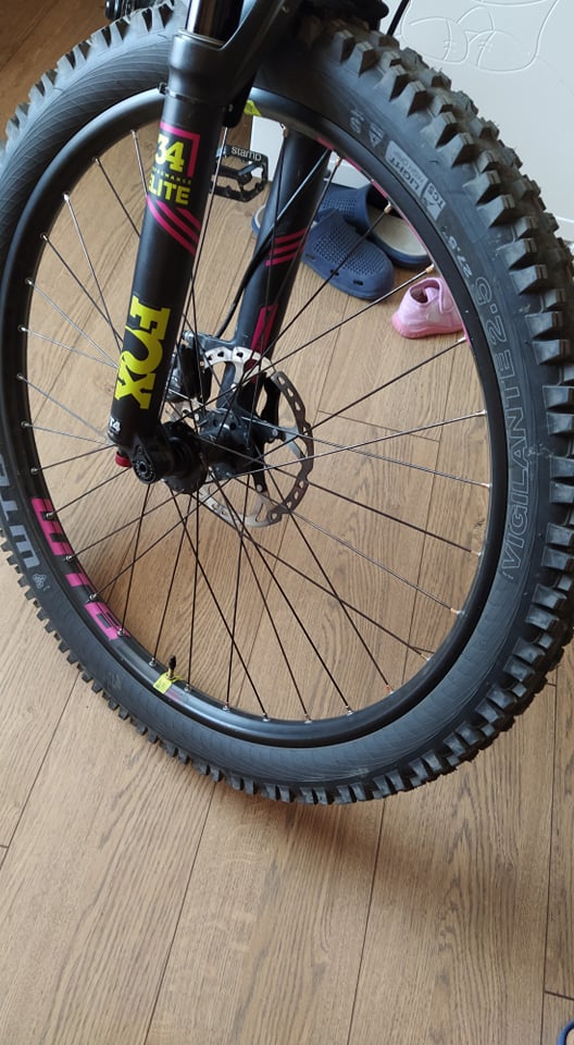

Оня ден сменях предната гума с малко по-широка (от 2.3 -> 2.5) и премерих каплата преди и след слагането на гумата.
каплата само с диск 180мм - без бандажна лента, гума и боза е 1200гр.
В комбинация с Горила тейп, 100-120мм боза + WTB Vigilante 2.5 Light High Grip TT SG предната заковава 2450гр.
Ето детайли на предното колело:
Шини: WTB STp i29, TCS System, sleeved joint, 32 hole, 29mm internal width - по спецификация, тези са 597гр, което автоматично можем да предположим
630-650
главина Предна: (някаква вътрешна продукция на Whyte) alloy, double sealed cartridge bearing, 32 hole, 110x15mm Boost
предполагам, че тежи - колкото предницата на LADA 1500 :)
спици: DT Swiss Champion 2.0mm, brass nipples
Снимки:
Нещата с които не искам да правя компромис - съответно са гумата, горила тейп-а, който използвам за бандаж (41грама е на 27.5) и спиците.
Доколко може да се смъкне само при шина + главина без да се прави компромис със здравината - държа шината да ми е или 29мм или 30мм (говорим за вътрешна ширина) - други размери - не ми вършат работа, въпроса с предната главина (бууст) е колко може да варира теглото? - Бих я подменил без да ми мигне окото.
Ако някой се сеща за някакви подмени, които мога да приложа по шина или главина, с бюджет - не повече от 300 лева за покупката
моля хвърляйте някаква идея ;)

цялата капла отива в ОЛХ и взимаш капла от сорта на М1700 spline 30 ( около 800 грама ) - най изгодното олекотяване .. да сменяш главина спици и шина ( щото всеки компонент в каплата ти е тежък ) ще излезе повече пари :beer: ето ти предложение за разкошна предна капла :
https://bikemarkt.mtb-news.de/en/article/1367985-dt-swiss-ex-1501-vr-boost-27-5-15x110
