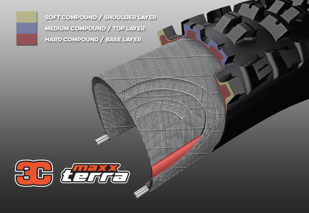

Мнениеот Alexi » Вто Яну 10, 2023 1:57 pm
това с по лекото въртене на дуал компаунда е всеобща заблуда .. 3тия компонент при 3с е всъщност твърда основа под 2та други слоя ( които са еднакви при 3с и при дуал компаунд . На снимката в червено . Би следвало 3с да се върти по леко тъй като огъването на каркаса ще е по малко .

Мнениеот ohoboho » Вто Яну 10, 2023 4:25 pm
Alexi написа:това с по лекото въртене на дуал компаунда е всеобща заблуда .. 3тия компонент при 3с е всъщност твърда основа под 2та други слоя ( които са еднакви при 3с и при дуал компаунд . На снимката в червено . Би следвало 3с да се върти по леко тъй като огъването на каркаса ще е по малко .
Най-обичам на Alexi глупостите... С по-малкото огъване на каркаса ще се върти по-леко ? :D :D Дай да непомпаме на по 3 бара за да не ни се гъне каркаса и да си въртим по-леко,мисля че е префектно за планинско :rofl:
https://suspensiontraveler.com/maxxis-m ... explained/
https://www.merlincycles.com/blog/maxxi ... explained/
https://blisterreview.com/gear-101/mtn- ... -compounds
Maxxis rubber compounds
Maxxis Super Tacky = 42a, sticky.
Maxxis Dual Compound = centre tread is 70a (hard), shoulder tread is 60a (normal).
Maxxis 3C = three layers of different compound rubbers, available in 3 combinations (see below). The base layer is always a very firm, stiff rubber and the two layers on top of this are progressively softer. The idea is to create a grippy tyre that doesn’t squirm around or drag as much as a single compound soft tyre.
Maxxis 3C Maxx Terra = 70a base, 50a centre, 42a shoulders.
Maxxis 3C Maxx Speed = 70a base, 60a centre and 50a shoulders.
Maxxis 3C Maxx Grip = 70a base, 42a centre and 40a shoulders

Мнениеот Alexi » Вто Яну 10, 2023 4:45 pm
Кое точно е глупост ,това е физика .. и си има сайтове където тия неща са тествани .. по голямата част от съпротивлението при търкаляне е огъването на гумата .. вече кое е перфектно за планинско и кое не е е отделен въпрос ,естествено че като се огъва по малко гумата тя не обира добре неравностите което влошава грипа ,за това се избира нещо средно като налягане - приемливо търкаляне и грип ; И понеже максис според теб са малоумници ,най високия им клас ХС гуми кръстени макс спийд , са 3С :evil:

Мнениеот ohoboho » Вто Яну 10, 2023 8:59 pm
Alexi написа:Кое точно е глупост ,това е физика .. и си има сайтове където тия неща са тествани .. по голямата част от съпротивлението при търкаляне е огъването на гумата .. вече кое е перфектно за планинско и кое не е е отделен въпрос ,естествено че като се огъва по малко гумата тя не обира добре неравностите което влошава грипа ,за това се избира нещо средно като налягане - приемливо търкаляне и грип ; И понеже максис според теб са малоумници ,най високия им клас ХС гуми кръстени макс спийд , са 3С :evil:
То също е елементарна физика да проумееш,че по-меката смеска се търкаля по-бавно от твърдата.По твоята логика
и Maxx Grip като използва твърда основа под другите два слоя също ли ще се търкаля по-лесно ?

Мнениеот ohoboho » Сря Яну 11, 2023 9:03 am
protiven написа:
Ами той Алекси именно това казва, само че ти реши да го нахраниш, защото ти си решил, че не го харесваш :)
Алекси казва точно обратното,че по-твърдата смеска на Dual Compound се търкаля по-трудно от 3C Maxx Terra

Мнениеот Alexi » Сря Яну 11, 2023 9:58 am
каркаса определя търкалянето ,грайфера по слабо влияе ( и съответно дали е по мек или не ) ,това твърдя аз на базата на доста тестове които съм гледал в нета .. той определя колко ще се "огъва" гумата .. ако човек е разглеждал такива тестове и сам може да стигне до тоя извод ( примерно Ноби Ник и Рейсинг Ралф снейкскин имат еднакво почти търкаляне ,което е трудно да предположиш като гледаш грайфера ) също така има значение и колко материал се "огъва" - по тежката гума по правило се търкаля по зле така че да се гледа само смеска е напълно лишено от смисъл
