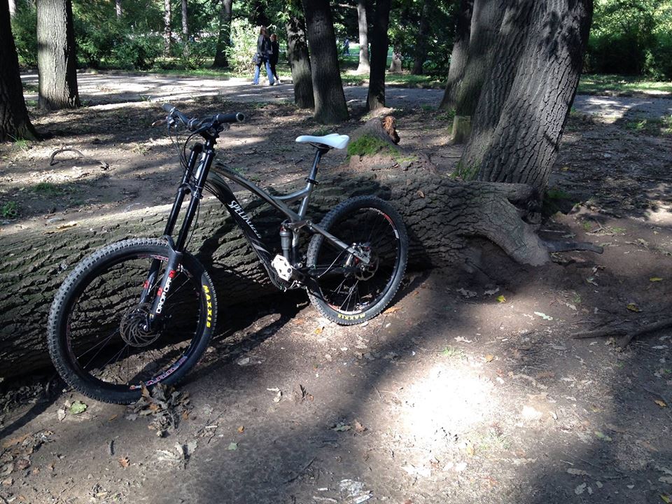

Мнениеот compira » Пон Сеп 07, 2015 1:06 pm
Този specialized е идеален за катерене стига да се сложи нормалната за него вилка 120-140мм, но това нещо отпред е излишно. Друго което ще е добре ако го вземеш е да смениш спирачките, тези за слаби и тежки. Шока е като всички други, иска си профилактика... е малко по-сложна е но не е проблем (просто ти трябва вана с масло, а не само 50-100мл). А и винаги може да го смениш със стандартен с размери 7.25x1.75". Като цяло с тази окомплектовка е добре. Друго предимство ако каплите и главините (най-вече) са оригинални е, че са с машинни лагери, сменяш лагерите и стават нови.
compira

Мнениеот demeus » Пон Сеп 07, 2015 7:18 pm
Ееми взех го най-накрая и честно казано съм доволен от всичко със изключение на този кютук отпред,който ми разказа играта и спирачките като цяло.Иначе е доста ззапазен,е поскърцва тук-там,но нищо фрапиращо(скоро ще сложа снимки).
И към въпроса-някой може може ли да ми препоръча вилка подходяща за "Спеша"-120-140 мм. от рода на 300-400лв. втора употреба.
И тук е момента да изкажа благодарности за ценните съвети и отделеното време.

Мнениеот hitar_potar » Вто Сеп 08, 2015 10:30 am
Автора - честито за придобивката. Подходяща вилка за Спешито - примерно екземпляр от старите Пайкове - много корави и добри вилки, кусура е, че са вече на години и е трудно да намериш читава бройка. По-модерната алтернатива е Сектор/Ревелейшън - има ги с метални пружини, с въздушни пружини, с 15мм ос, с 20мм ос, тейпърд стержен, 1 1/8 стержен, от 120 чак до 150 ход, с настройки, без настройки - много голям диапазон от версии покриват. В нета е пълно с тях.
