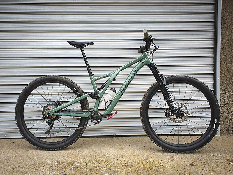

Някой може ли да сподели мнение за новия стъмпджъмпър? Някой ако го има, или го е карал? От ревюта които съм гледал го хвалят че доста лесно катери, но там все са с карбоновите рамки, при които окачването е друго. Геометрията ми изглежда много добре, точно такова нещо търся, за окачването обаче нищо не знам, и за това питам... Компонентите в случая не ме вълнуват, само рамката.
Gworan
Мнения: 1033
Re: Избор на мека рамка
Мнениеот kawasuna » Съб Апр 10, 2021 7:53 am
Имам го с алуминиева рамка
https://www.specialized.com/us/en/mens- ... 93319-5203
Преди него иммах Еpic 2019г.с 100мм.ход на вилката.Беше доста лек(около 11,5кг.)и много маневрен,при спускания беше изключително повратлив,катереше невероятно,аба ХЦ отвсякъде.Недостатък при него беше,че след каране не си чувствах ръцете,направо ме убиваше заради малкия ход на вилката.Това беше и основната причина да взема stumpjumper.В Байкцентър го имаше само с ход 150мм.което малко ме притесняваше,как ще се представя при катерене.Има естествено разлика но е малка,наистина малка.По тежък е ,около 15кг.Смених почти всички компоненти по него с карбонови(вилката и шока не съм барал) докарах го до 13,75кг.Доста по доволен съм с него.Возията е на много по-добро ниво,при спускания развиваш по-висока скорост,разликата при катерене е много малка за да наклони везните.Абе с 2 думи универсален байк,както за надолу така и за нагоре.Хубаво колело е

Мнениеот Gworan » Вто Апр 13, 2021 4:05 am
Като гледам таблицата с размерите, и дори по калкулатора на сайта им, по всичко смятам че съм за рамка S4, също съм се качвал на новото ендуро на приятел, което е S4. Би трябвало това да я моят размер.
Дължината на горната тръба обаче ми се струва много къса - 615mm. Всъщност няма да е за първи път нещо на сайта им да е грешно, но честно казано малко ме притеснява...
Рийча пък си е напълно нормален - 475mm/480mm за low/high bb. Чудя дали това идва от по-изправената седалкова тръба, на 77.2°/ 77.7°? За карбоновия вариант, горната тръба е 632mm, при него пък и седалковата е с един градус по-назад (всъщност 1.2°), но пак не е малка разликата...

Мнениеот Gworan » Съб Апр 17, 2021 7:17 am
Честно казано, доста се бях притеснил, след като си продадох рамката на Каньона, още без да съм взел нещо друго. Мислех че тази година може би ще остана без колело. По групите за обяви и олх нямаше нищо читаво, направо гледката е депресираща. Ако имаше нещо което грабва интереса, все малки размери за мен... Нови колела само със 5-6 месеца чакане, или повече... Миналата седмица бях видял, че в байкцентъра, от всички модели, окомплектовки и цветове на стъмпджъмпъра, имаше само един, и то с дата за доставка за след 20ти Април. Реших да си пробвам късмета, и направих поръчка, и даже говорих с тях по телефона защото исках да го платя или поне да го капарирам предварително, защото ми казаха че очакват само една бройка от моя размер. Добре, правя си аз поръчка, както сме се уговорили, чакам проформа фактура да ми пратят и да плащам, и чакам, и чакам, и нищо не получавам, и започвам да се притеснявам... Мисля си че сигурно няма да дойдат колелата въобще, един познат ми казва че от една година вече ги чакали. Започвам да си мисля че нарочно не искат да ми вземат парите, защото и те знаят че нещо не е както трябва. Направо го бях отписал, и започнах да се оглеждам пак за нещо втора ръка даже, да взимам и да карам, ама няма, само 27ци и дърти бангии :crap:
Е, накрая се оказа, че цялото това напрежение е било напразно. Камиона даже е дошъл по-рано, от очакваната дата, около 20ти Април. Прясно, прясно, единствената внесена бройка в размер S4, от камиона, направо по Еконта, и към мен :beer:

Мнениеот Gworan » Съб Апр 17, 2021 7:21 pm
Окомплектовката е NX със спирачки G2, но ги разкарах тези части още с изваждането от кашона. Тъй като така или иначе щяха да заминат, защото чакам да заредят 12 скоростното XT, и за сега си търкалям 11ката :)
Gworan
Мнения: 1033
Мнениеот kawasuna » Нед Апр 18, 2021 4:40 am
Ами nx не е лошо,само малко по-тежичко,иначе по нищо не отстъпва на по-горните класове.Казвам го от опит
Мнениеот Gworan » Нед Апр 18, 2021 5:22 am
Ами, аз съм сигурен. NX-а не работи лошо, но не го предпочитам пред XT. Особено що се отнася до командата. И теглото на касетата също за мен е фактор. Така или иначе си я имах 11-ката вече целия сет.
А за спирачките, няма база за сравнение, слагам си XT-то без да се замисля, и ако ги сменям пак ще си взема XT...
