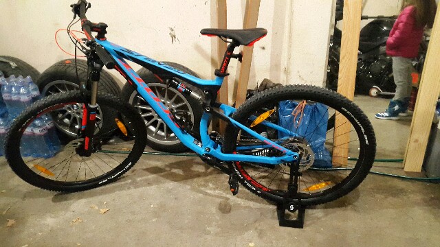

Мнениеот kawasuna » Сря Ное 02, 2016 10:11 pm
kawasuna
Мнения: 492
Рейтинг: 1240
Местоположение: Стара Загора
Re: Избор на велосипед до 6000лв.
Мнениеот kawasuna » Сря Ное 02, 2016 10:16 pm
Днес го купих!След доста оглеждане и мислене взех него.Може би ще кажете,че изборът ми не е правилен,с оглед на ниския клас окомплектовка,но това ми беше на сърцето дето се казва!!!!Сега започвам ъпгрейдването лека-полека

Днес го покарах доста.Направи ми впечатление,че спирачките са доста добри(дори не знам точно кака се водят)спират както спира XТ М8000 на Аполона ми.Байка вози меко,направи ми впечатление,че при педалиране без да барам шока си катери като твърдака,което ми се стори странно с оглед на доста изчетени коментари.Стержена на вилката се омасли(незнам дали е нормално),шока и той!
