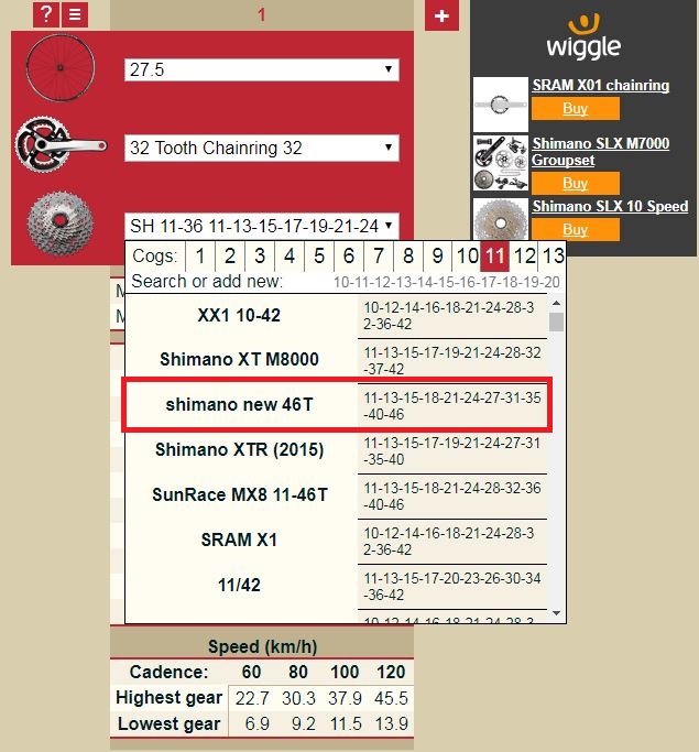

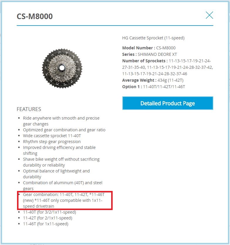

Мнениеот Petar_stoychev » Нед Яну 21, 2018 2:46 pm
Някой има ли идея дали Shimano ще пускат ревизирана XT касета за 11 скорости?
Докато се рових по разни калкулатори за смятане на скорости(в случая gears.mtbcrosscountry.com) попаднах на new Shimano 11-46 с много по плавни стъпки 35-40-46. После се поразрових в сайта на Shimano и попаднах пак на new 11-46 но никъде не се споменават стъпките и въобще дали ще съществува такова животно...
Petar_stoychev
