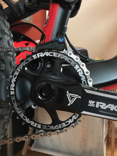

Мнениеот dviktor » Чет Яну 25, 2018 1:11 pm
didonch написа:При това положение карай си спокойно велосипеда и не го мисли. По горе са ти обяснили защо пада веригата. При въртене в правиланата посока- напред веригата се насочва по задните венци от дерайльора, а при въртене в обратна посока няма кой да я насочи.... Промяната на положението на предната плоча може да повлияе негативно върху превключването на предавките, също ти се нарушава симетрията на педалите спрямо рамката-което май дразни по-вече, така че не се вкарвай в излишен филм
Преглътнах го вече, има някакви варианти, но не си заслужават както казахте да се вкарвам в разни приключения. :agree:

Мнениеот Pr3d4t0R » Чет Яну 25, 2018 6:28 pm
Най-вече зависи от плочата, която ще сложиш - повечето нови рамки ги оптимизират около 32т.
@dviktor Много добър избор на водач!
Мнения: 4129
Re: 1x9, 1x10, 1x... и велосипед с двойно окачване
Мнениеот Alexi » Чет Яну 25, 2018 7:47 pm
ма много чисто ,кара ли се изобщо :) моето ме е срам да го снимам в това време ,и днес карах
Мнения: 6661
Мнениеот dviktor » Чет Яну 25, 2018 8:38 pm
Седи в хола, имам ли друг избор .... жетата едва го прие :D
