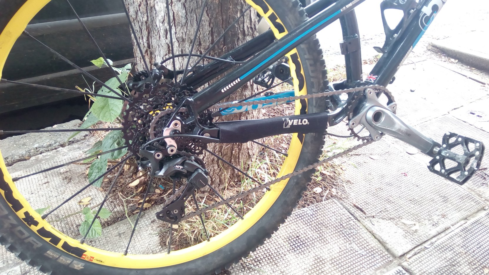

завърших и аз моето 1х11 ,касетка срам 10-42 ,ХТ дерайльор и команда .. направих едно кръгче из квартала ,че вали ,всичко изглежда ок много меко сменя скоростите тая касетка .. опитах да измеря точно колко грамове се спестяват ,но ако смъквате ХТ части ( лява команда ,преден дерайльор ,плочи) спестяването е не повече от 300 грама ,и то с тази доста лека касетка .. ако сложи човек шиманска 11-46 то тегло ще спести под 200 грама ( за по тежки касети да не говорим ,че има и по 600 грама )

една снимчица .. доста по изчистено е без преден дерайльор ,а лявата команда ще остане да управлява шока ( тегленето е почти същото и се справя с тази задача )

Някакви протектори за курбели ли са сложени?

evilzet написа:Някакви протектори за курбели ли са сложени?
В Aliexpress са жълти стотинки :beer:

Мнениеот Alexi » Съб Юни 30, 2018 12:26 pm
1-2$ са в алито да ,макар че курбела ми кусур са му протектори толкова е очукан :D
