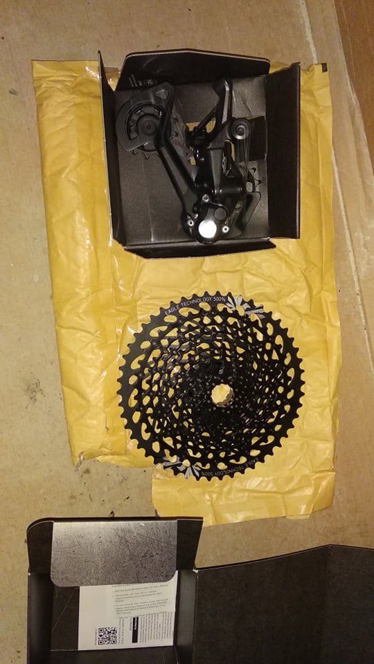

активния сезон приключи и вече мисля за следващия .. ще има подмяна на задвижването при мен ,като традиционно ще е къстъм .. вече пристигнаха някои части ,off season промоциите вече текат :beer:

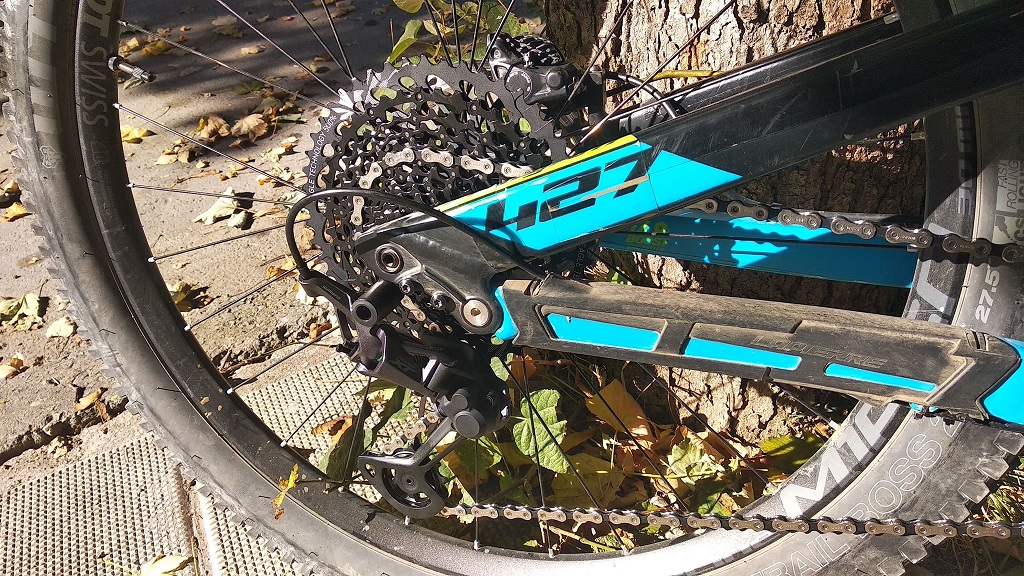

Мнениеот Alexi » Сря Окт 16, 2019 3:03 pm
1х12 с ХТ дерайльор и команда ,и Срам ГХ касета и верига - работи чудесно ,определено новия дерайльор на Шимано е по добър от стария - много меко тихо и рязко сменя ,има промяна и в клъча - вече по командата не мога да разбера кога е включен и кога не ; избрах тоя смесен сетъп по няколко причини - касетата ГХ е доста лека ( по лека от ХТ 10-51 ,и по евтина ) .. вече имам ХД хъб и не ми се дават още 60-70Е за микросплине хъб ( то пак че се предлага за главината ми ,а за болшинството главини даже няма опция ) ; отделно си спестявам момента с врязването на венчетата в хъба - проблем който не е отстранен и при новия дизайн на Шимано . :beer:
(402.83 KiB) 644 пъти

Мнениеот I.nfraR.ed » Сря Окт 16, 2019 4:47 pm
Аз обмислям точно същата комбинация - вместо да сменям към microspline, да взема XD хъб.
Главината е DT Swiss 350, а цената на допълнителните фрийхъбове не е много различна.
Точно заради врязването и леко по-ниското тегло ми се струва по-удачно да мина на XD.
Колко ти излеза касетата? Не намирам GX по-евтино от SLX 7100.

Мнениеот Alexi » Сря Окт 16, 2019 7:36 pm
касетата я намерих за 80 паунда ,нова .. но такива промоции не се срещат всеки ден .. СЛХ касетата не е на това ниво ( 100 грама по тежка е ) ,ГХ трябва да се сравни с ХТ ,а с СЛХ следва да се сравни НХ групсета - ако говорим за ценова категория и тегло както са позиционирани групсетите на 2та конкурента .

Мнениеот Bi11y » Съб Окт 19, 2019 8:24 pm
СЛХ групсета на Шимано е 265Е,НХ е 280Е , GX12 e 370Е - цени от байк-дискаунт. Теглово СЛХ е около 120-130 грама по-тежък (предимно от касетата) спрямо ГХ , а НХ е 280 грама по-тежък от ГХ12 . НХ 12 не предлага 500% рейндж . Срещу 35Е повече (изравнявайки цената до тази на НХ)може да се вземе ХТ 12 касета и разликата в теглото на комбото ще стане под 50 грама - 1750 срещу 1800 грама за групсет(ако сте weight freak :) ). На СРАМ ДУБ средното е с 15Е по-скъпо. За мен ГХ 12 и НХ 12 не предлагат нищо с което да превъзхождат СХЛ 7100.

Мнениеот Alexi » Съб Окт 19, 2019 9:25 pm
като сложим и цената на хъб или цяла главина микросплине в сметката нещата не изглеждат точно така ,към момента е оферта да си караш хъба с който си си - има 12 скоростни касети за стария шимански хъб ( даже Сънрейс са извадили една доста прилична касетка 11-51 ,и лека и не е много скъпа ) ,или ХД .
