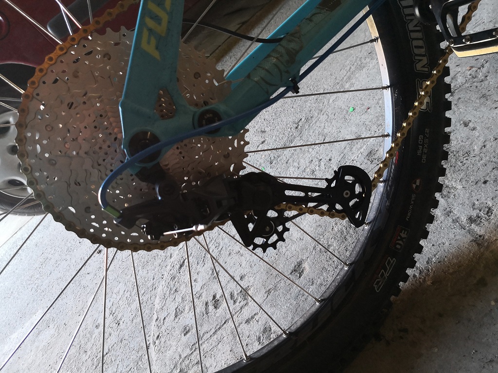

Мнениеот Alexi » Сря Окт 30, 2019 6:13 pm
ами то вече има и Ацера главини с микросплине ,така че ще има опция за ретрофит към по старички рамки със сигурност ,но аз не бих се занимавал при условие че има чудна касетка на Сънрейс 12 скоростна 11-51 за стария хъб един приятел я тества вече скоро ще се видим и ще преценя и аз как превключва
