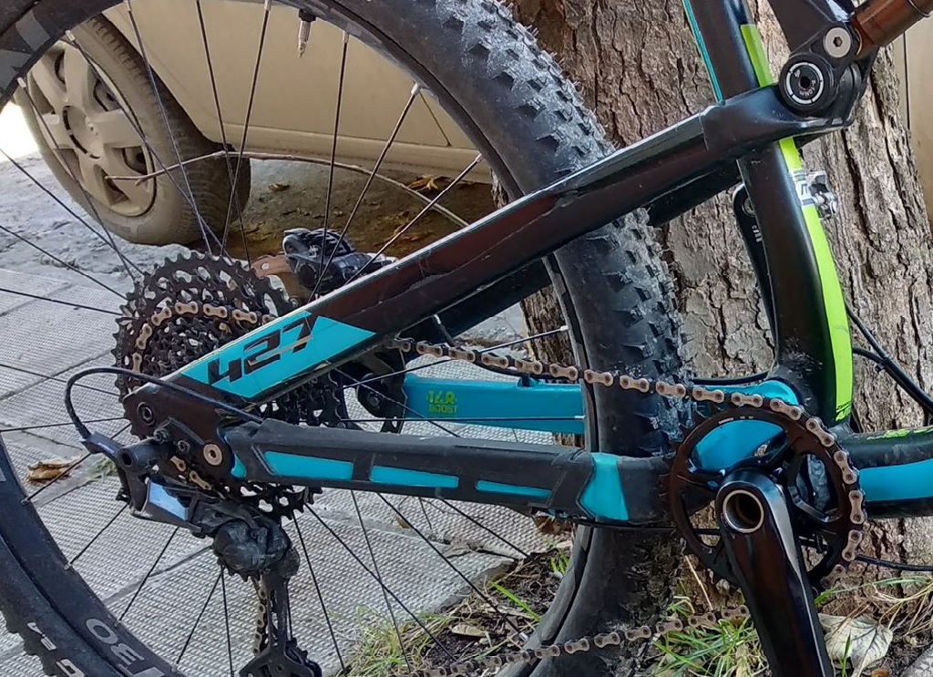

Мнениеот Boyan1984 » Пет Дек 13, 2019 7:51 pm
Не е зле Сънрейса, само на четвъртия голям венец малко се замисля като качва и сваля иначе е доволна работата. Странно ми е все още с това ,че нямам две плочи плочи отпред и в същото време е много яко. Овалчето и то е много добре, определено нагоре си има разлика. След 5-тата минута спря да ми прави впечатление, че е овал.
Абе догодина сигурно ще си сложа шиманска касета с главина, за да си е както трябва всичко. За сефте за тест е супер. :beer:

Мнениеот Boyan1984 » Пет Дек 13, 2019 8:50 pm
Bях скептично натроен в началото, като си мислех, че няма да имам достатъчно скорост за равното, но с тоя овал 34-ка просто е божествена работата и нагоре и надоле :beer:

Boyan1984 написа:Bях скептично натроен в началото, като си мислех, че няма да имам достатъчно скорост за равното, но с тоя овал 34-ка просто е божествена работата и нагоре и надоле :beer:
34Т отпред с 11-хх е много добра комбинация като максимална скорос за МТБ гуми ... Някак се пада оптимално - нито късо, нито дълго .
