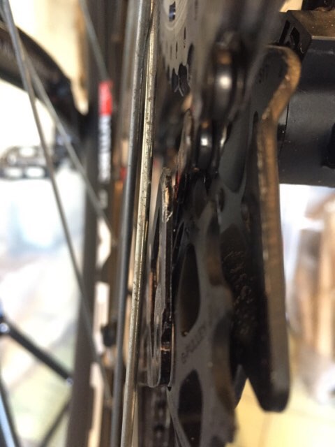

Е, по-скоро е за затягане, едва ли е за боклука. Ходих до сервиза, човека каза че са си добре спиците. :dontknow:
Трябва да видя точно коя е, то се чува един звук –пинг, пинг, много леко се докосва, нооо все пак се докосва, а това не е добре.

Въртях го, ама не става с него. Нали ти викам - на стенда го няма това, само като съм на колелото. Или е до центровка, или е от ушото.

Не изглежда да е криво, ама без уред едва ли може да се каже. Тука в Кюстендилсе съмнявам че има такъв.

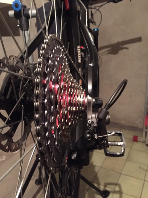

Boyan1984, а и може да се птобваш малко да пипнеш ухото с един френски ключ примерно... 1-2-3 десети ще отдалечат рамото с милиметри от спиците! И само ще се наложи корекция с 1-2 щраквания да си коригираш скоростите. На мене и децата ми "оправят" скоростите като го сритат/бутнат/ударят в коридора :)
Снимката не ти е точно отзад, но и да е трудно ще хванеш по нея отклонение от 1-2 десети!

Ами на мен ми се вижда малко посукано отколкото изкривено. Сякаш ухото е малко навътре спрямо рамката от към предната част. Леко напъване без сила трябва да ти реши проблема.
Колкото до това, че на стенда няма проблем а при каране има идва от натоварването и луфтовете.
Имай напредвид, че така толкова близно както описваш не е добре работат! При най-малкото почукване на дерайльора по време на каране в някой клон/камък и т.н. резултата ще е дранатичен!!!
Може вместо навънка да го напънеш по часовниковата стрелка погледнато отгоре, така риска от счупване е по-малък, а и ще избегнеш евентуална нужда от центровка!

Мнениеот Boyan1984 » Вто Яну 07, 2020 10:38 pm
Мда, знам че ще е драматичен и болезнен :crap: Сигурно има нещо нередно с ухото, ще пробвам утре наистина, така и така ще поръчам тия дни новото , пък да видим.

Ако ще напъваш ухото го прави на свален дерайльор!!!

11-12 скорости събраха на същата ширина на хъба като доближиха големите венци много до спиците. Колко много върна хай-позицията?
Ако превключва добре не е от ухото - тия системи са доста чувствителни и ако има кривина ще прескача някъде.
Щом на стенд е ОК, а като караш се случва, може би спиците нямат достатъчно опън. Вярно е, че колелата имат някаква гъвкавост, но тя би трябвало да се проявява през препятствия не на равно.

Мнениеот Boyan1984 » Сря Яну 08, 2020 9:54 am
Ами позицията я върнах толкова, колкото да мога да превключа на зъбното, иначе не включва. Аз също мисля, че е от спиците, а не от ухото. Днес ще се опитам да локализирам коя спица е.

ти първо се убеди че не ти опира ротора в накладките примерно .. че такива шумове имат разнообразен произход .. да опира в спиците дерайльора ми се види доста странно ,я го снимай да видим колко е близо до тях

Мнениеот Boyan1984 » Сря Яну 08, 2020 11:25 am
Не е ротора, щото само на тази предавка го има тоя звук. Ще се опитам да го снимам, но съм сигурен че е спица.

Мнениеот Boyan1984 » Сря Яну 08, 2020 12:39 pm
Значи, сега покарах по улицата нагоре и на равно - не опира, но определено е до центровка на каплата, щото на снимката съм снимал най-малкото разстояние, на други места е повече. Леко олющеното е от веригата, не е от спиците. Даже разстоянието е маааааалко повече, тук луеко под ъгъл е, че нямаше как.

Мнениеот Boyan1984 » Сря Яну 08, 2020 6:28 pm
Странна работа - карах го , тресках го по стръмно с камъни - сега не опираше :dontknow: Малко го врътнах де, може и от това да се е оправило. :evil:

Мнениеот compira » Сря Яну 08, 2020 9:16 pm
Не съм напълно сигурен, но на мен ми се струва, че касетата е опряла в спиците което не ми се струва нормално. Съответно и дерайльора и той е опрял в спиците което със сигурност показва, че ухото или дерайльора са леко криви. Опитрай да направиш 3-4 снимки отдад като държиш апарата/телефона на нивото на оста като се вийда цялата гума/колело.

Мнениеот Boyan1984 » Чет Яну 09, 2020 7:57 am
Така ти се струва, заради снимката. Никъде нищо не опира.
