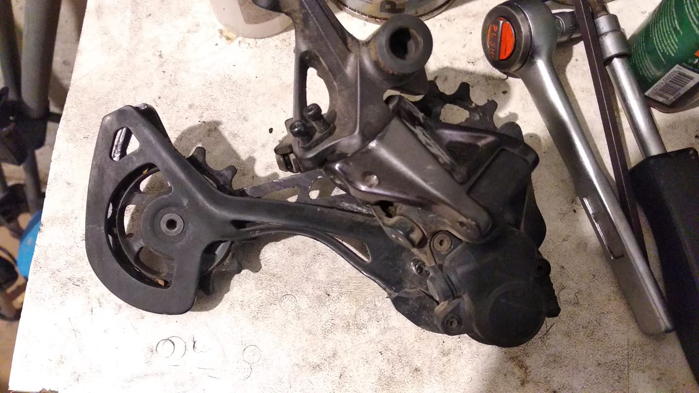

Мнениеот Alexi » Вто Фев 25, 2020 6:08 pm
RIP .. установих ,че няма части за тия дерайльори ,никъде никакви .. само колелца намирам ( тука едното е строшено също ) но кейдж .. само от Тайван ,със съмнително качество и не особено евтин .. работата отива на нов дерайльор :banghead:

Мнениеот Alexi » Вто Фев 25, 2020 6:23 pm
абе той заработи като го поизправих но нещата няма да се оставят така .. инак камък хвръкна от предната гума явно ,изпука яко това на скорост викам си айде рамката се подби .. ама не била рамката :banghead: между другото кейджа е много мек ( то за това се и поизправи криво ляво ) другото което е ,на СЛХ12 има една подсилка точно там където е изкривен ХТ ,тук са я махнали явно с цел олекотяване .. ако я имаше можеше и да оцелее .. а колелцето какъв зор видя да се строши и то не знам .. намерих частите ,но ще излязат 65 лв - outer plate и 2те колелца ,комплект са те .. нещо .. не ми се види оферта ,по скоро ще си взема един СЛХ и тва е ..

Мнениеот Boyan1984 » Вто Фев 25, 2020 6:34 pm
Верно нема смисъл от резервни части, по-добре нов. Тцтцтц, колко нежен са го направили. Предишния беше бетон.

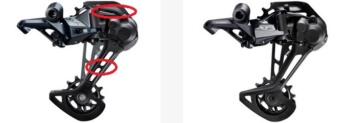

Мнениеот Alexi » Сря Фев 26, 2020 8:45 am
ето това "олекотяване" буди недоумение .. за да спестят 25 грама ,Шимано махат една подсилка + още отнемане на материал не от кое да е ,ами от кейджа ? :clap: точно там е сгънал при мене

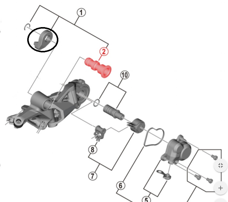

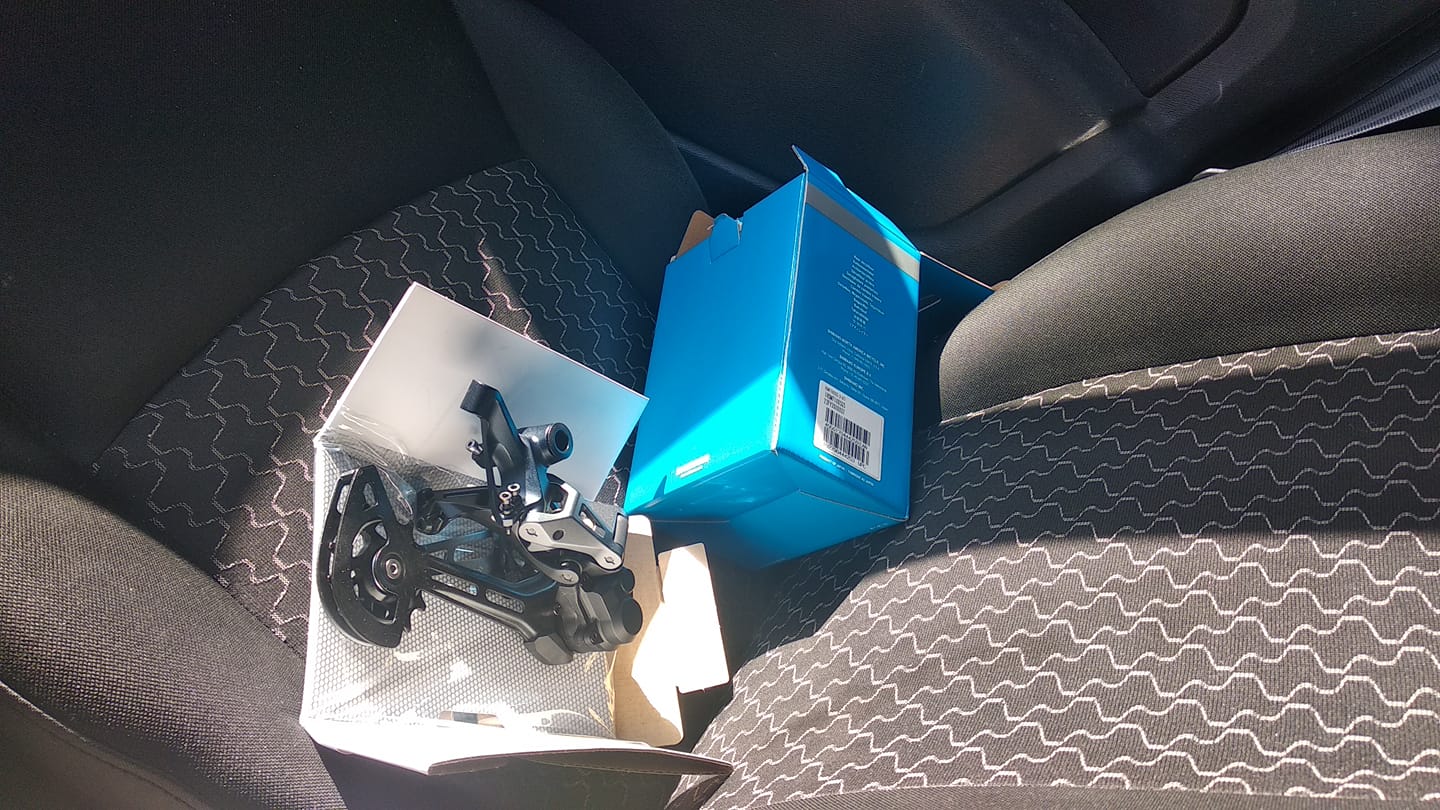

Мнениеот Alexi » Чет Фев 27, 2020 12:38 pm
Може да е от полза на някого :
Y3FY98050 - RD-M7100 Outer plate - шимано парт номера
Y3FW98080- RD-M8100 Outer plate - това е външната част на кейджа ( вътрешната е с плосък профил и подлежи на изправяне на 100% ,ако е крива )
Малко са трудни за намиране ,в масовите магазини ги няма . Отделих доста време да търся ,ще дам линк където е най изгодна покупката за момента . Има и 2та вида с малка разлика в цената .
https://www.sjscycles.co.uk/gear-spares/shimano-slx-rdm7100-outer-plate-assembly-sgs-type-y3fy98050/
2та дерайльора са напълно еднакви до милиметър ,също така кейджовете са взаимозаменяеми .. на СЛХ има малко повече материал ( и според мен ще е по здрав ) което води до утежняване на дерайльора с 25 грама ( все пак е по добър вариант и такъв съм си поръчал и аз )
Между 2та дерайльора има още една ( последна ) разлика( без да броим капачката с надписа СЛХ - ХТ която има малка козметична разлика при 2та дерайльора ) - колелцата на ХТ са с капсуловани лагери ,а на СЛХ са втулкови
Докато пристигнат частите ( имам и строшено колелце ) си поръчах и вече съм си монтирал нов дерайльор ,байка няма да стои ,ще се кара :beer:

Мнениеот marsa » Чет Фев 27, 2020 12:59 pm
Външната пластина на SLX-а е стоманена, а на XT - алуминиева. От там идва разликата и в здравината и в теглото.

Мнениеот Alexi » Чет Фев 27, 2020 1:15 pm
като го прочетох това реших да го тествам с магнит - кейджа е черен , и през ум не ми е минавало че може да е алуминиев ,но наистина е така - целия е алуминиев и външната и вътрешната част :crazy: ами що не вземат да го правят от кашкавал Шимано ,той поне е по евтин и по здрав :banghead:
