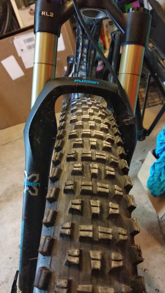

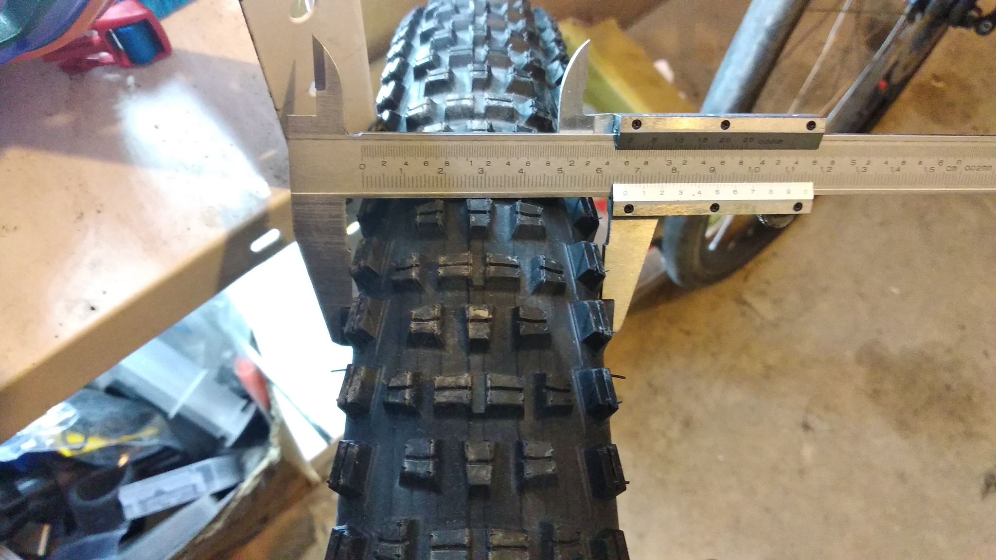

Мнениеот Alexi » Пет Окт 05, 2018 5:08 pm
(500.46 KiB) 558 пъти
2.35 на 30мм шина ,балона измерен с шублер е 62мм до основата на грайфера

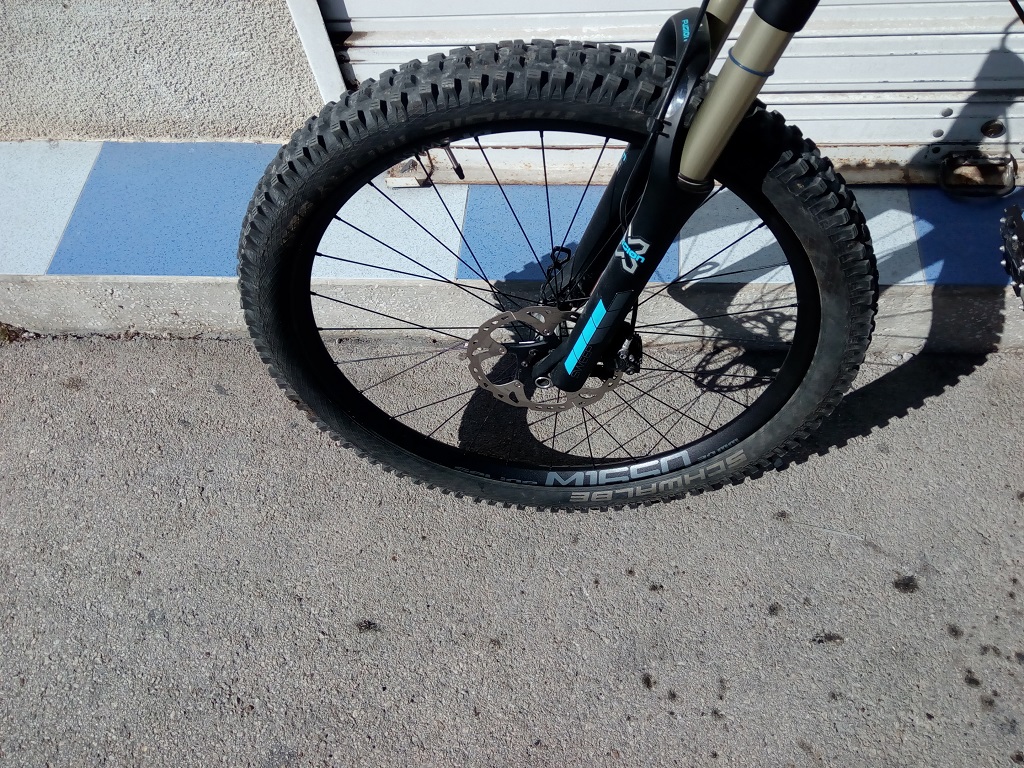

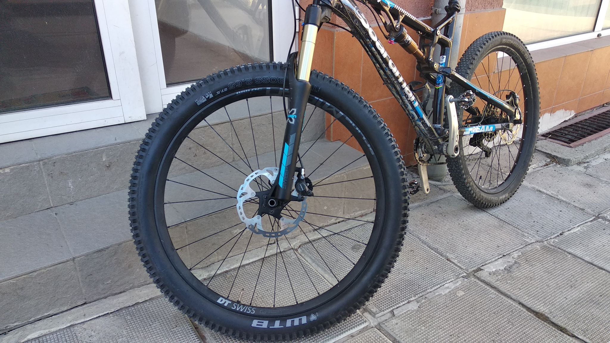

Мнениеот Alexi » Сря Фев 27, 2019 10:30 am
Тия не са точно агресивни ,но пък са широчки .. 2.65 и реални 67мм на 30мм шина ,събират се спокойно във вилката ми .. малко експериментиране и с тоя размер :) Имам бройки за продаване ,че всех доста бяха намалени ,ще ги пусна в отделна тема някой ако го интересуват .

Re: Агресивни АМ гуми
Мнениеот Petar_stoychev » Сря Фев 27, 2019 10:50 am
Alexi написа:Тия не са точно агресивни ,но пък са широчки .. 2.65 и реални 67мм на 30мм шина ,събират се спокойно във вилката ми .. малко експериментиране и с тоя размер :) Имам бройки за продаване ,че всех доста бяха намалени ,ще ги пусна в отделна тема някой ако го интересуват .
Успя ли да ги покараш поне ?

Мнениеот Alexi » Сря Фев 27, 2019 10:55 am
Току що я сложих и бързам да се похваля :) в гората е кално ,но ще се опитам днес да покарам :beer: В момента тази гума е тюблес без боза и си стои напомпена вече няколко часа без да мръдне ,добра работа от WTB грам не изпуска от борд или другаде ( и преди съм имал гума от тази марка и тогава бяха отлични за тюблес ) . :beer:

Мнениеот Pr3d4t0R » Сря Фев 27, 2019 10:58 am
За една гума да е в катогорията "агресивна" трябва да е също и здрава. С този голям балон трябва да е 1.3 кг+, за да не се пука лесно.
Мнения: 4133
Мнениеот Alexi » Сря Фев 27, 2019 10:59 am
около 900 грама са .. агресивни не бих ги нарекъл в никакъв случай ,той и профила на грайфера не е агресивен а и са лекия кастинг :beer:
