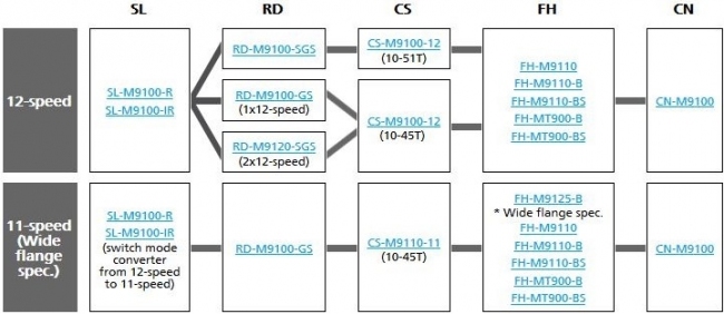

Мнениеот marsa » Сря Мар 31, 2021 7:49 am
Alexi написа:това позволява да има ХТР команда за 11/12 скорости като само ограничават 1 позиция
Тази команда е остатък е нереализираната концепция да има 11-скоростен групсет със спейсинг на 12-скоростна касета (предимството - разширяване на фланците, нещо като екстра бууст за главината). Касетата за 11-Скоростния режим на тази команда е CS-M9110-11 със спейсинг на 12-скоростна касета. Естествено че командата не работи с нормална 11-скоростна касета и това нищо не означава.
Shimano XTR M9100 2x12-Speed, 1x12-Speed, 1x11-Speed Compatibility Chart.jpg
Shimano XTR M9100 2x12-Speed, 1x12-Speed, 1x11-Speed Compatibility Chart.jpg (95.53 KiB) Прегледано 3931 пъти

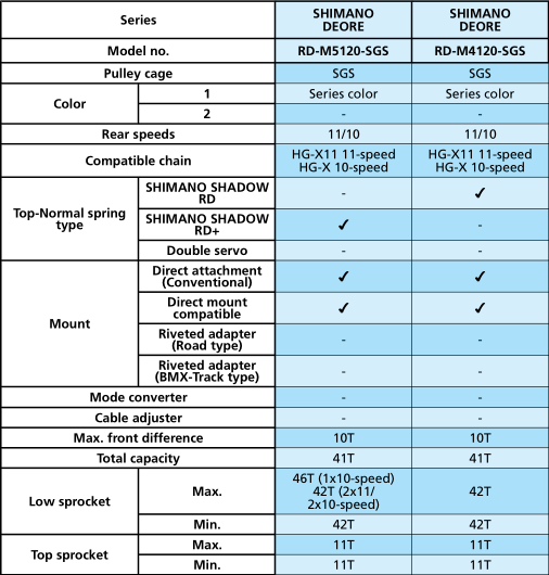

Колкото до разликата в коефициента на теглене заложен в самите обтегачи за 10/11/12-скорости, доказателството че тези за 10 и 11 са идентични е, че има модели, които официално са обявени като съвместими и с двете (10/11-скорости).
Shimano RD-M5120-SGS RD-M4120-SGS Specifications.png (53.06 KiB) Прегледано 3866 пъти
За 12 спрямо останалите няма такова доказателство (това не значи че не са идентични, или достатъчно близки).

Не знаех, че чак има официално обявени за съвместими с 10 и 11 дерайльори. Това е лошо, щото съвсем ще ме накара да харча нови пари за нови комбинации... :rofl:
А за ХТР-командата с 11/12 превключвателя - доколкото знам бутончето го има само при първите партиди, после май е махнато и си е чиста 12-ка команда. Не ми е ясно нещо проблем ли е имало с него, или са го сметнали за тотално излишен елемент. Но пък и четох за доста оплаквания при първите ХТР 12 команди...
